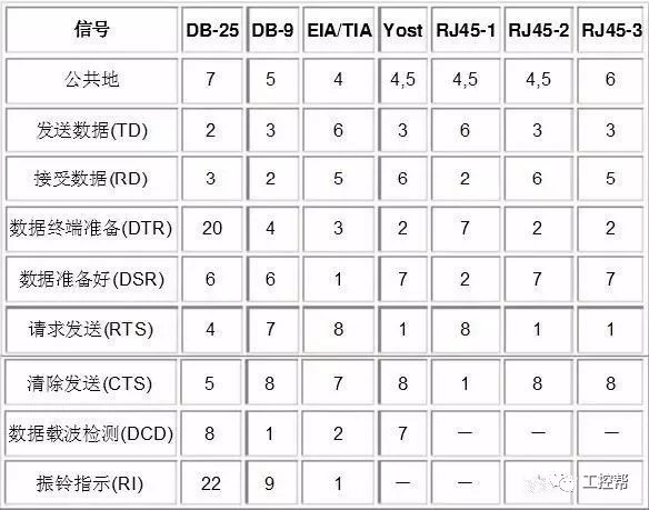

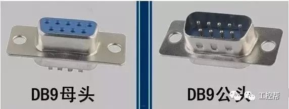

2、连接器的机械特性
由于RS-232C并未定义连接器的物理特性,因此,出现了DB-25、DB-15和DB-9各种类型的连接器,其引脚的定义也各不相同。最近,8管脚的RJ-45型连接器变得越来越普遍,尽管它的管脚分配相差很大。EIA/TIA 561标准规定了一种管脚分配的方法,但是由Dave Yost发明的被广泛使用在Unix计算机上的Yost串连设备配线标准 ("Yost Serial Device Wiring Standard")以及其他很多设备都没有采用上述任一种连线标准。下表中列出的是被较多使用的RS-232中的信号和管脚分配:
信号的标注是从DTE设备的角度出发的,TD、DTR和RTS信号是由DTE产生的,RD、DSR、CTS、DCD和RI信号是由DCE产生的。

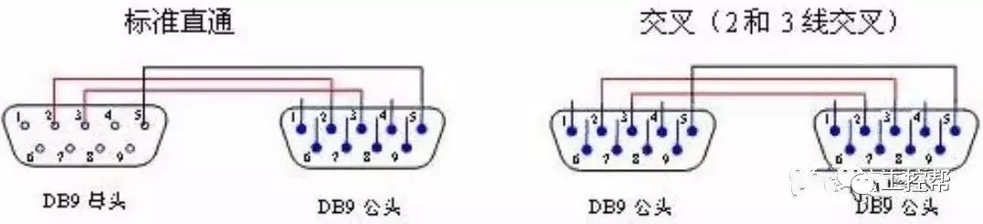

PC 机的RS-232 口为9 芯针插座。一些设备与PC 机连接的RS-232 接口,因为不使用对方的传送控制信号,只需三条接口线,即“发送数据TXD”、“接收数据RXD”和“信号地GND”。

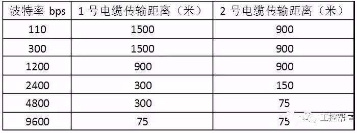

由RS-232C标准规定在码元畸变小于4%的情况下,传输电缆长度应为50 英尺,其实这个4%的码元畸变是很保守的,在实际应用中,约有99%的用户是按码元畸变10-20%的范围工作的,所以实际使用中最大距离会远超过50英尺,美国DEC公司曾规定允许码元畸变为10%而得出下面实验结果。其中1 号电缆为屏蔽电缆,型号为DECP.NO.9107723 内有三对双绞线,每对由22# AWG 组成,其外覆以屏蔽网。2 号电缆为不带屏蔽的电缆。型号为DECP.NO.9105856-04是22#AWG 的四芯电缆。

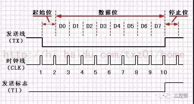

在RS-232标准中,字符是以一系列位元来一个接一个的传输。最长用的编码格式是异步起停asynchronous start-stop格式,它使用一个起始位后面紧跟7或8 个数据比特,这个可能是奇偶位,然后是两个停止位。所以发送一个字符需要10比特,带来的一个好的效果是使全部的传输速率,发送信号的速率以10分划。

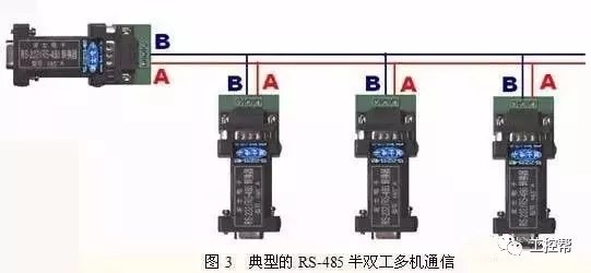

RS-485 接口是采用平衡驱动器和差分接收器的组合,抗共模干能力增强,即抗噪声干扰性好。RS-485采用半双工工作方式,支持多点数据通信
RS-485总线网络拓扑一般采用终端匹配的总线型结构。即采用一条总线将各个节点串接起来,不支持环形或星型网络。如果需要使用星型结构,就必须使用485中继器或者485集线器才可以。RS-485/422总线一般最大支持32个节点,如果使用特制的485芯片,可以达到128个或者256个节点,最大的可以支持到400个节点。

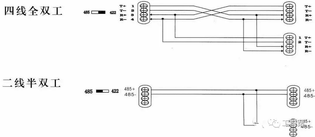

(1)RS-485 有2 根信号线:发送和接收都是A 和B。由于RS-485 的收与发是共用两根线,所以不能够同时收和发(半双工)。
(2)RS-422 有4 根信号线:两根发送(Y、Z)、两根接收(A、B)。由于RS-422 的收与发是分开的,所以可以同时收和发(全双工)。
(3)支持多机通信的RS-422将Y-A 短接作为RS-485 的A、将RS-422 的Z-B 短接作为RS-485 的B可以这样简单转换为RS-485。

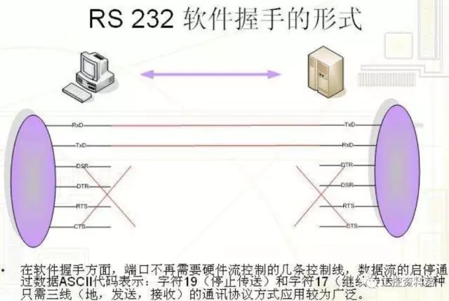

1、软件握手
我们讨论的第一种握手是软件握手。通常用在实际数据是控制字符的情况,类似于GPIB使用命令字符串的方式。必须的线仍然是三根:Tx、Rx和地线,因为控制字符在传输线上和普通字符没有区别,函数SetXModem允许用户使能或者禁止用户使用两个控制字符XON和OXFF。这些字符在通信中由接收方发送,使发送方暂停。
例如:假设发送方以高波特率发送数据。在传输中,接收方发现由于CPU忙于其他工作,输入buffer已经满了。为了暂时停止传输,接收方发送XOFF,典型的值是十进制19,即十六进制13,直到输入buffer空了。一旦接收方准备好接收,它发送XON,典型的值是十进制17,即十六进制11,继续通信。输入buffer半满时,LabWindows发送XOFF。此外,如果XOFF传输被打断,LabWindows会在buffer达到75%和90%时发送XOFF。显然,发送方必须遵循此守则以保证传输继续。

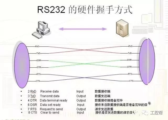

2、硬件握手
第二种是使用硬件线握手。和Tx和Rx线一样,RTS/CTS和DTR/DSR一起工作,一个作为输出,另一个作为输入。第一组线是RTS (Request to Send)和CTS(Clear to Send)。当接收方准备好接收数据,它置高RTS线表示它准备好了,如果发送方也就绪,它置高CTS,表示它即将发送数据。另一组线是DTR(Data Terminal Ready)和DSR(Data Set Ready)。这些现主要用于Modem通信。使得串口和Modem通信他们的状态。例如:当Modem已经准备好接收来自PC的数据,它置高DTR线,表示和电话线的连接已经建立。读取DSR线置高,PC机开始发送数据。一个简单的规则是DTR/DSR用于表示系统通信就绪,而RTS/CTS用于单个数据包的传输。
在LabWindows,函数SetCTSMode使能或者禁止使用硬件握手。如果CTS模式使能,LabWindows使用如下规则:当PC发送数据:RS-232库必须检测CTS线高后才能发送数据。
当PC接收数据:
如果端口打开,且输入队列有空接收数据,库函数置高RTS和DTR。
如果输入队列90%满,库函数置低RTS,但使DTR维持高电平。
如果端口队列近乎空了,库函数置高RTS,但使DRT维持高电平。
如果端口关闭,库函数置低RTS和DTR。

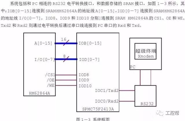

3、XModem握手
最后讨论的握手叫做XModem文件传输协议。这个协议在Modem通信中非常通用。尽管它通常使用在Modem通信中,XModem协议能够直接在其他遵循这个协议的设备通信中使用。在LabWindows中,实际的XModem应用对用户隐藏了。只要PC和其他设备使用XModem协议,在文件传输中就使用LabWindows的XModem函数。函数是XModemConfig,XModemSend和XModemReceive。
XModem使用介于如下参数的协议:start_of_data、end_of_data、neg_ack、wait_delay、 start_delay、max_tries、packet_size。这些参数需要通信双方认定,标准的XModem有一个标准的定义:然而,可以通过 XModemConfig函数修改,以满足具体需要。这些参数的使用方法由接收方发送的字符neg_ack确定。这通知发送方其准备接收数据。它开始尝试发送,有一个超时参数start_delay;当超时的尝试超过max_ties次数,或者收到接收方发送的start_of_data,发送方停止尝试。如果从发送方收到start_of_data,接收方将读取后继信息数据包。包中含有包的数目、包数目的补码作为错误校验、packet_size字节大小的实际数据包,和进一步错误检查的求和校验值。在读取数据后,接收方会调用wait_delay,然后想发送方发送响应。如果发送方没有收到响应,它会重新发送数据包,直到收到响应或者超过重发次数的最大值max_tries。如果一直没有收到响应,发送方通知用户传输数据失败。
