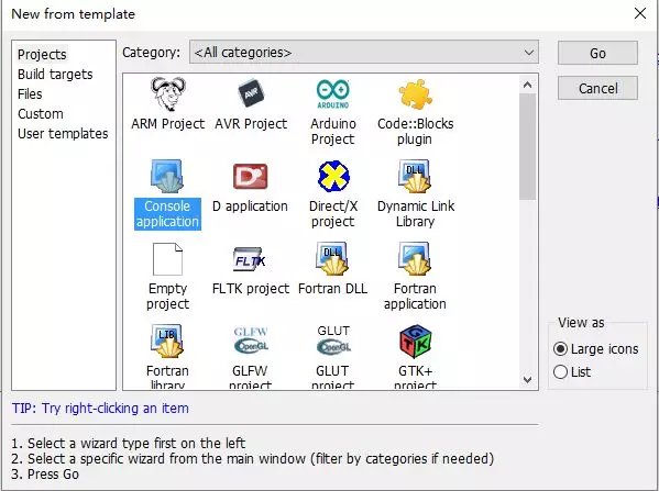

要创建一个项目,打开Code :: Blocks并点击“Create a new project”(或者File-> New-> Project)。
这将打开项目模板的对话框。 选择控制台应用程序并单击开始

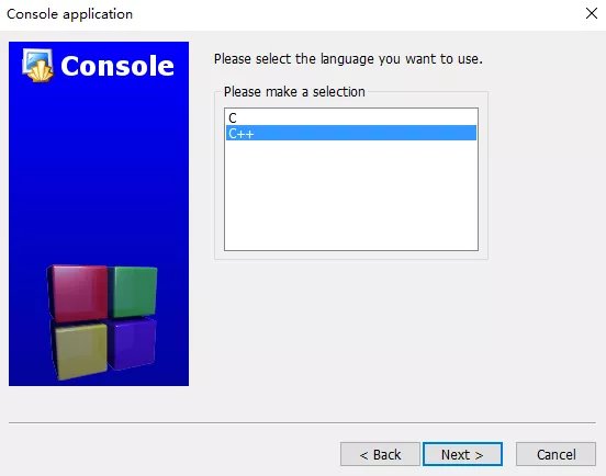

通过向导,确保选择C ++作为语言。

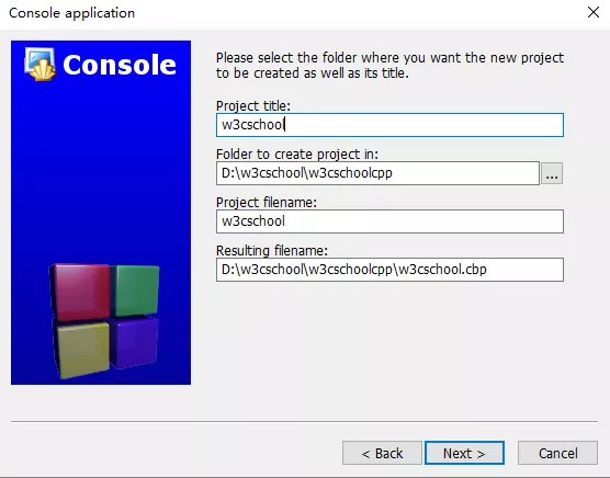

给你的项目一个名字,并指定一个文件夹来保存它。
确保选择了编译器,然后单击完成。

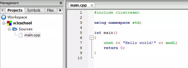

在左侧边栏中,展开"Sources"。 你会看到你的项目,以及它的源文件。 Code :: Blocks自动创建一个main.cpp文件,其中包含一个基本的Hello World程序(C ++源文件包含.cpp,.cp或.c扩展名)。

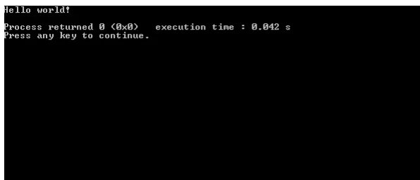

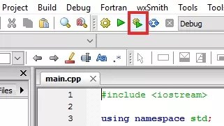

点击工具栏中的“Build and Run”图标,编译并运行程序。
显示窗口将会输出
恭喜! 你刚编译并运行你的第一个C ++程序!

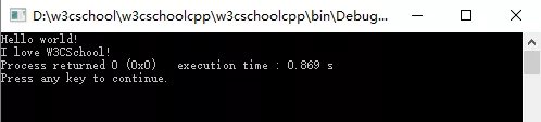

cout操作符并不会在结尾自己插入换行符,所以,想要打印两行可以使用使用endl操纵器,我们来看下效果:
#include <iostream> using namespace std; int main() {  cout << "Hello world!" << endl;  cout << "I love W3CSchool!";
return 0; }
运行结果如下:

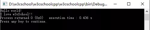

#include <iostream> using namespace std; int main() {   cout << "Hello world! \n";   cout << "I love w3cSchool!!";
  return 0; }
运行结果:

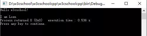

如果使用多个"\n"转义字符会反生什么情况呢?比如:
#include <iostream> using namespace std; int main() {   cout << "Hello w3cschool! \n\n";   cout << "I am Loen";
  return 0; }
运行结果如图:
从运行结果上很容易可以看出,第二个"\n"转义字符产生了一个空行

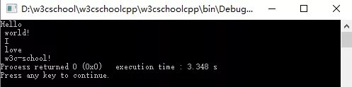

打印多行文本
在一个cout语句中使用多个"\n"会打印出多行文本:
#include <iostream> using namespace std; int main() {   cout << "Hello \n world! \n I \n love \n w3c-school!";   return 0; }
运行结果如下:
