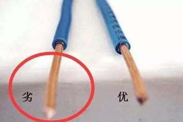

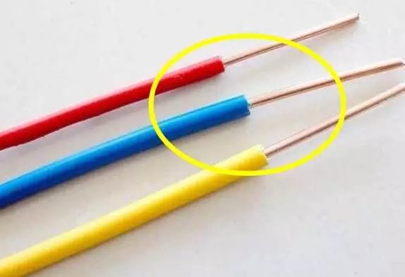

大家 可以通过这样的方法来检验电线质量的好坏。可以把电线的塑料皮拆开来看,铜丝内部的铜芯如果是紫红色的,并且色泽光亮,质地柔软的话,那证明这电线的质量很好,电线最贵的就是在金属铜 上,铜 的质量好了就不会有问题,一般在五金店里买,老板都是乐意给你开的,要是铜丝是紫黑且光泽暗淡,对折后一下就断了,那这种电线万万不能买。

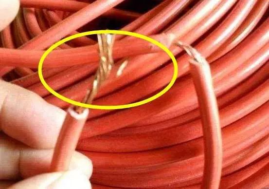

铜丝懂得怎么选择了,外面的绝缘包装也要注意,如果它的韧性好,就说明质量好,可以拿一段进行拉伸,要是没有发白或是断开的话,说明这款电线的质量是可以,反之,就不要买。

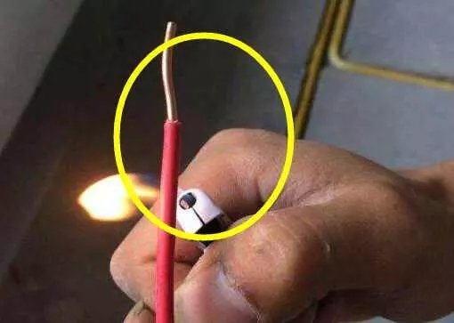

也可以自己拿一段电线,接关用火烧绝缘层一段时间,大概是10秒左右就可以,如果外层只是被熏黑没有烧起来,那这种电线就是安全可靠的。

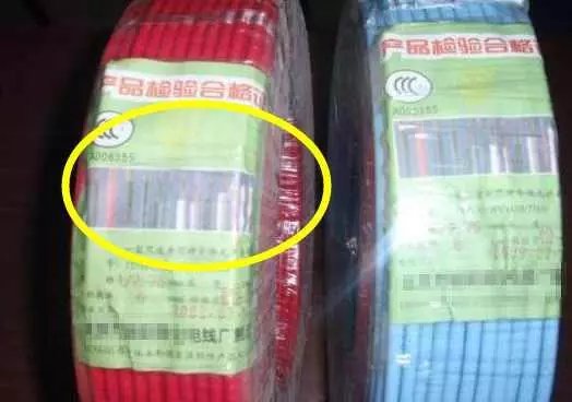

除了以上的条件,最重要的还是购买品牌有保证的产品,也就是国家强制认证的3C产品。
