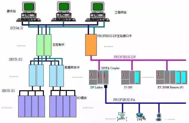

PROFIBUS,是一种国际化、开放式、不依赖于设备生产商的现场总线标准。PROFIBUS传送速度可在 9.6kbaud~12Mbaud范围内选择且当总线系统启动时,所有连接到总线上的装置应该被设成相同的速度。广泛适用于制造业自动化、流程工业自动化和楼宇、交通电力等其他领域自动化。PROFIBUS是一种用于工厂自动化车间级监控和现场设备层数据通信与控制的现场总线技术。可实现现场设备层到车间级监控的分散式数字控制和现场通信网络,从而为实现工厂综合自动化和现场设备智能化提供了可行的解决方案。

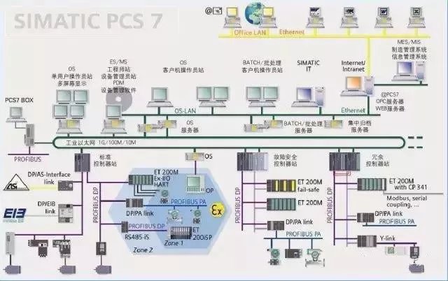

以太网应用到工业控制场合后,经过改进使用于工业现场的以太网,就成为工业以太网。如果你曾经使用过西门子的网卡CP343-1或CP443-1通讯的话,可能应用过ISO或TCP连接等。这样所使用的TCP和ISO就是应用在工业以太网上的协议。
PROFINET同样是西门子SIMATIC NET中的一个协议,具体说是众多协议的集合,其中包括PROFINET IO RT, CBA RT, IO IRT等等的实时协议。所以说PROFINET和工业以太网不能比,只能说PROFINET是工业以太网上运行的实时协议而以。不过现在常常称有些网络是PROFINET网络,那是因为这个网络上应用了PROFINET协议而已。
PROFINET基于工业以太网,而PROFIBUS基于RS485串行总线,两者协议上由于介质不同完全不同,没有任何关联。两者相似的地方都具有很好的实时性,原因在于都使用了精简的堆栈结构。基于标准以太网的任何开发都可以直接应用在PROFINET网络中,世界上基于以太网的解决方案的开发者远远多于PROFIBUS开发者,所以,有更多的可用资源去创新技术。
