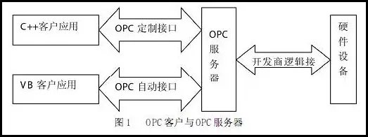

图1所示为OPC接口、 OPC服务器及OPC客户应用的联系。
像所有的COM实现一样,OPC的结构是客户机服务器模式。各个OPC客户程序通过OPC标准接口对各OPC服务器管理的设备进行操作,而不需关心服务器的实现细节及设备内部的具体细节。OPC把开发访问接口的任务放在硬件生产厂家或第三方厂家,以OPC服务器的形式提供给用户,解决了软、硬件厂商的矛盾,完成了系统的集成,提高了系统的开放性和可互操作性。

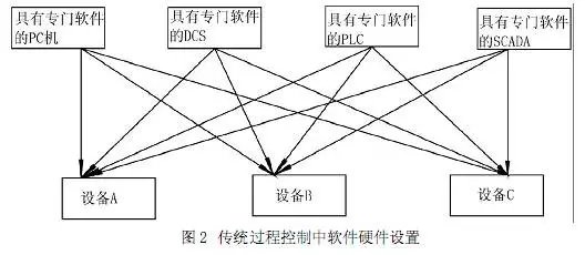

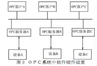

以前的过程监控中硬件和软件的设置情况如图2 所示。各种应用软件都必须提供这三种设备的驱动程序,即需要12个驱动程序维持系统的正常运行,而且各软件间不能相互通信。因为各个软件来自不同的开发商,具有不同的相互独立的对同一设备的驱动程序,所以多个软件也不能同时对同一个设备存取数据,否则可能造成系统的瘫痪。同时,某一个设备的升级要求该设备的所有驱动程序升级,否则隐患无穷。这样的一个系统要想长期维护,工作量可想而知。OPC规范的引入,使得过程控制的硬件软件配置可以由图3 表示。
OPC规范了接口函数,不管现场设备以何种形式存在,客户都以统一的方式去访问,从而保证软件对客户的透明性,使得用户完全从低层的开发中脱离出来。对于软件开发商而言,不再费神于开发各种硬件设备的驱动程序,而是把精力和时间集中在增加和完善软件的功能上,使自己的软件更易被用户接受和使用。对于硬件设备制造商,再也不必担心自己的产品因为没有为某些软件提供驱动程序而被用户所忽视或放弃。一次编写的驱动程序(OPC服务器),可以被所有的应用软件所用。不仅节省了各种I/O驱动程序的开发费用,而且可以让制造商集中精力生产更易于用户使用的、功能完善的硬件。

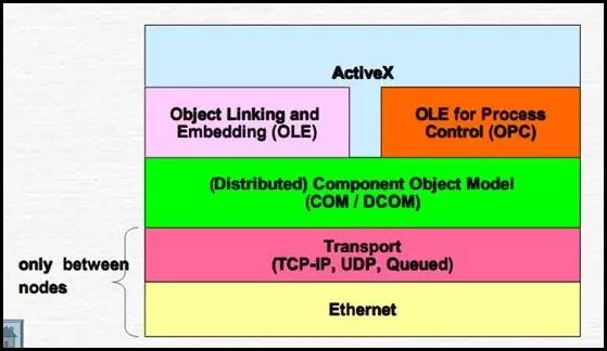

OLE(Active X)/COM
Active X/COM技术定义各种不同的软件部件如何交互使用和分享数据。OLE/COM是一种客户/服务器模式,具有语言无关性、代码重用性、易于集成性等优点。
