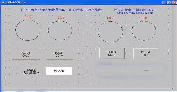

界面风格设计
控制台人机界面选用非标准Windows风格,以实现用户个性化的要求。但考虑到大多数用户对于标准Windows系统较熟悉,界面里使用的对话框、编辑框、组合框等都选用Windows标准控件,对话框中的按钮也使用标准按钮。
界面默认窗体的颜色是亮灰色。因为灰色调在不同的光照条件下容易被识别,且避免了色盲用户在使用窗体时带来的不便。为了区分输入和输出,供用户输入的区域使用白色作为底色,能使用户容易看到这是窗体的活动区域;显示区域设为灰色(或窗体颜色),目的是告诉用户那是不可编辑区域。窗体中所有的控件依据 Windows界面设计标准采用左对齐的排列方式。

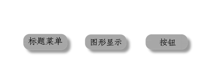

界面布局
人机界面的布局设计根据人体工程学的要求应该实现简洁、平衡和风格一致。典型的工控界面分为3部分:标题菜单部分、图形显示区以及按钮部分。根据一致性原则,保证屏幕上所有对象,如窗口、按钮、莱单等风格的一致。各级按钮的大小、凹凸效果和标注字体、字号都保持一致,按钮的颜色和界面底色保持一致。

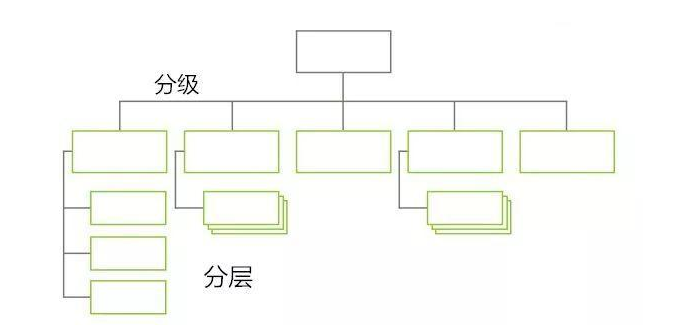

结构体系
用户一次处理的信息量是有限的,选择简单而永久的结构以便操作员能够快速了解如何打开界面。
为了在提供足够的信息量的同时保证界面的简明,在设计上采用了控件分级和分层的布置方式。分级是指把控件按功能划分成多个组,每一组按照其逻辑关系细化成多个级别。用一级按钮控制二级按钮的弹出和隐藏保证了界面的简洁。分层是把不同级别的按钮纵向展开在不同的区域,区域之间有明显的分界线。在使用某个按钮弹出下级按钮的同时对其他同级的按钮实现隐藏,使逻辑关系更清晰。
通常要由3个层面组成。层面1是总览界面:该层面要包含不同系统部分在系统所显示的信息,以及如何使这些系统部分协同工作。层面2是过程界面:该层面包含指定过程部分的详细信息,并显示哪个设备对象属于该过程部分。该层面还显示了报警对应的设各对象。层面3是详细界面:该层面提供各个设备对象的信息 ,例如控制器、控制阀、控制电机等,并显示消息、状态和过程值。

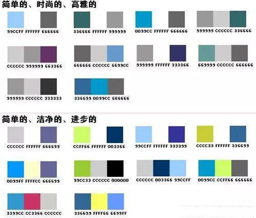

色彩选择
人机界面设计中色彩的选择也是非常重要的。人眼对颜色的反应比对文字的反应要快,所以不同的信息用颜色来区别比用文字区别的效果要好。不同色彩给人的生理和心理的感觉是不同的,所以色彩选择是否合理也会对操作者的工作效率产生影响。在特定的区域,不同颜色的使用效果是不同的。例如:前景颜色要鲜明一些使用户容易识别,而背景颜色要暗淡一些以避免对眼睛的刺激。所以,红色、黄色、草绿色等耀眼的色彩不能应用于背景色。蓝色和灰色是人眼不敏感的色彩,无论处在视觉的中间还是边缘位置,眼睛对它的敏感程度是相同的,作为人机界面的底色调是非常合适的。但是在小区域内的蓝色就不容易感知,而红色和黄色则很醒目。因此提示和警告等信息的标志宜采用红色、黄色。
使用颜色时应注意几点:
  (1)限制同时显示的颜色数一般同一界面不宜超过4或5种。
  (2)界面中活动对象颜色应鲜明,而非活动对象应暗淡。中性颜色(如浅灰色)往往是最好的背景颜色。
  (3)避免不兼容的颜色放在一起(如黄与蓝,红与绿等)。
