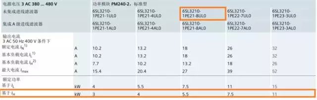

问题:额定电压380V、功率5.5kw、电流11.6A传送带电机,无过载情况,如何选配功率模块
解答:作为恒转矩负载,应按照重载的功率(HO)来选择,如下图所示。从样本D31.3中选择型号为6SL3210-1PE21-8UL0(未集成滤波器)PM240-2的功率模块来驱动。
