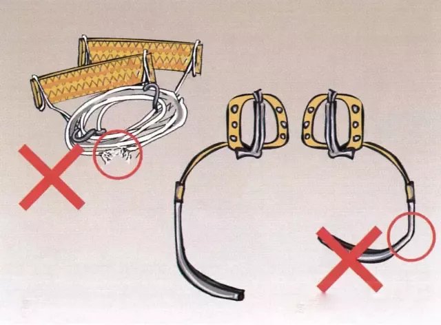

脚扣和登高板:金属部分变形和绳(带)损伤的禁止使用。特殊天气使用脚扣和登高板应采取防滑措施。
