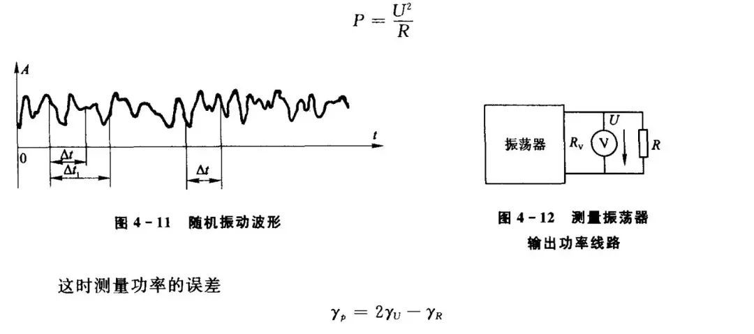

⑦定义误差。例如,在测量一个随机振动的平均值时,取测量的时间间隔以不同,得到的平均值就不同。即使在相同的时间间隔下,由于测量时刻不同,得到的平均值也会不同。引起这种误差的根本原因在于没有规定测量时应当用多长的平均时间。图4-11所示是随机振动的波形图,从该图上可以清楚看出测量时间间隔不同对平均值的影响。
现以测量振荡器的输出功率为例,说明系统误差的来源。
例如,图4-12所示为间接测量振荡器输出功率的线路。图中标准电阻尺作为负载,并用一只电压表测量它两端的电压U,然后用下面的近似公式计算振荡器的输出功率,即
式中,ru——电压表测量电压的误差;rR——标准电阻的误差。
如果测量是在正常工作条件下进行的,ru与rR应为电压表和标准电阻的基本误差;如果在测量时温度偏离了仪器的正常温度条件,还必须考虑温度变化所引起的附加误差。

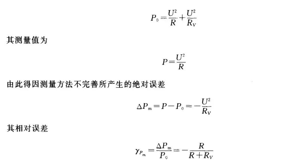

必须指出,根据式P=U2/R来决定振荡器输出功率时,忽略了电压表本身的功率损耗 。如果不能忽略而且对测量结果又没有进行修正,这时还必须考虑由于测量方法不完善所引起的误差。
由图4-12可以看出,振荡器输出的实际值为

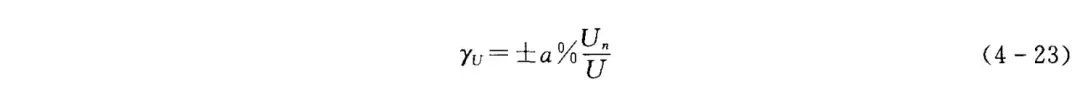

②未定系统误差。这种误差是指其大小或符号有一个不确知,或两者均不确知的误差。 例如,用一只已知其准确度等级为a及量限为Un的普通电压表去测量某电压U,这时如果按式(4-23)估计,测量的相对误差
则误差为未定系统误差。因为这时只估出了误差限,并不知道测量电压误差的确切大小及符号。

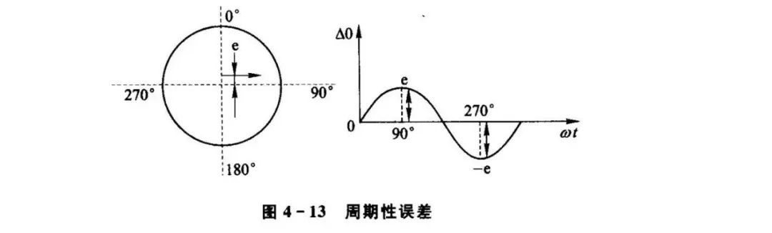

•周期性变化的系统误差。在整个测量过程中,若随着测量值或时间的变化,误差的大小和符号是按一定的规律呈现周期性变化,称为周期性误差,其变化曲线如图4 -13 所示。测角仪器(如分光仪、糖量计等)的偏心差即属于此类,它在任何相差半个周期的两对应点处误差的绝对值相等,而符号相反。在0°和180°时误差为0;在90°和270°时误差最大,等于±e。
