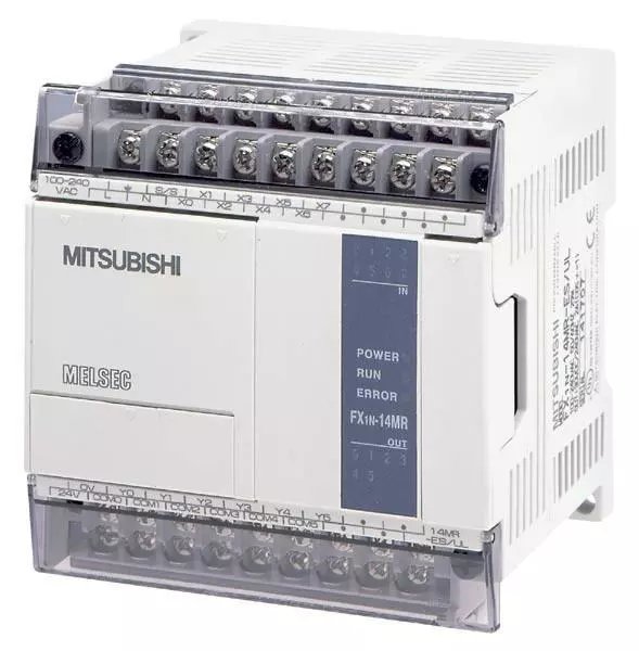

【14】实我手上有台FX1N-40MR-001的PLC,输出端(Y侧)有几个COM端子:COM1.COM2,COM3,COM4,COM5,怎么用用啊,究竟对应Y里面着哪些Y端子啊?
答:因为输出负载包括接触器、继电器线圈、电磁阀线圈、指示灯、喇叭等,各种负载的电源性质可能不相同。为了适应不同的负载电源,所以PLC把输出端分成几组,同一组端口的负载电源是相同的,不同组的端口可以接不同的电源。
FX1N—40MR输出为4点共端,即每个4个输出点一个公共端。称作4点共端。其对应关系是COM1为YO—Y3的公共端。COM2为Y4—Y7的公共端。以此类推。
