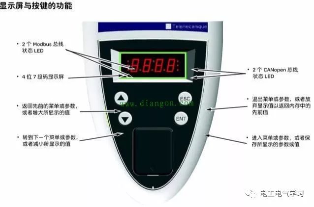

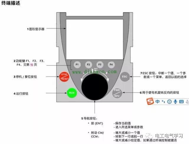

参数设置可以是手持编程器操作,也可以是面板操作,部分机型还可以是电脑软件下载参数组
面板按键简介

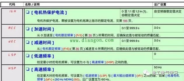

1、变频器运转的最简配置

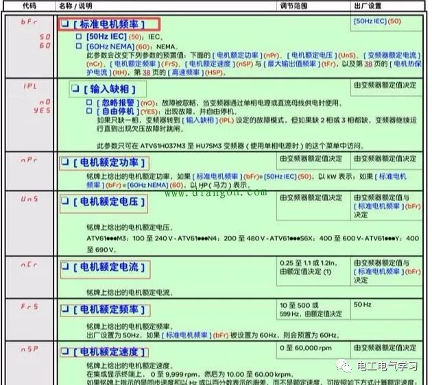

1.1电机铭牌参数
几线制 电压V、电流A、频率Hz
1.2电机限制参数(优化)
启动加减速时间 输出频率上下限值 制动模式

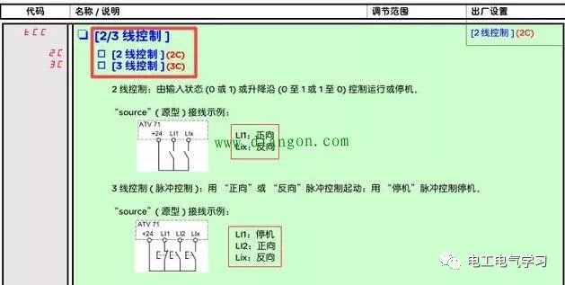

接线方式选择
电机铭牌参数
新能参数
