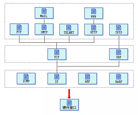

通常所说的Socket API,是指操作系统中(也可能不是操作系统)提供的对于传输层(TCP/UDP)抽象的接口。现行的Socket API大致都是遵循了BSD Socket规范(包括Windows)。这里称规范其实不太准确,规范其实是POSIX,但BSD Unix中对于Socket的实现被广为使用,所以成为了实际的规范。如果你要使用HTTP来构建服务,那么就不需要关心Socket,如果你想基于TCP/IP来构建服务,那么Socket可能就是你会接触到的API。
在TCP/IP网络中HTTP的位置
从上图中可以看到,HTTP是基于传输层的TCP协议的,而Socket API也是,所以只是从使用上说,可以认为Socket和HTTP类似(但一个是成文的互联网协议,一个是一直沿用的一种编程概念),是对于传输层协议的另一种直接使用,因为按照设计,网络对用户的接口都应该在应用层。
