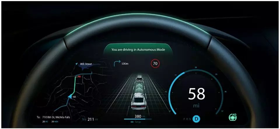

这里是我们设计的3级自动化车辆的组合仪表的概念。在我们的设计过程中,我们试图坚持汽车人机界面设计的原则,从传统的集群中获取强大的元素,并将它们与自动驾驶的关键元素和定制丰富的视觉效果结合起来,为用户创造一种愉悦而有意义的车内体验。我们在这里介绍一下概念设计的要点。
关键要素

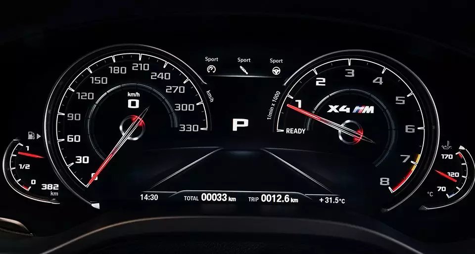

  • 时速表,由弧刻度和数字指示器组成;
  • 转速表与档位指示器集成,精确显示转速和所选档位;
  • 高级显示屏:从后车顶和道路上的标记看到汽车的风格化视图。它提供了有关车辆和周围车辆在车道上的位置、道路标记类型以及与其他车道上车辆相比自身车辆的相对位置的详细信息;
  • 自动驾驶的直观符号:集群右下角的图标。演示了自动驾驶系统的状态;
  • 续航里程数,结合了燃油表和范围的元素;
  • 上下文指示和警报,基于位置、时间和交通状况(本地限速、交通警报、路标图标);
  • 车内系统指示器,显示汽车系统的状态:车内外温度、空调模式等。

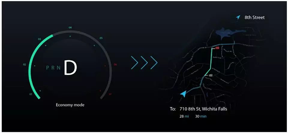

关键设计原则
  • 视觉交流。除了纯数字输出,我们还尽可能使其可视化。例如,测速仪既能显示数据,又能延长弧长。
  • 自适应层次结构,根据驾驶模式(手动或自动)的不同,设计会进行相对应的调整,根据用户在任何点的操作,为元素提供优先级,以便在正确的时间显示正确的信息。例如,在手动模式下行驶时,速度、转速和档位优先,而档位是辅助信息,占用的空间较小。在自动模式下,转速表对驾驶员的重要性降低。一张显示未来行动和环境事件的交互式地图是优先考虑的问题。
  • 分组,我们选择以简单的分组方式显示信息,例如,所有与导航相关的数据(行程的最终目的地、剩余距离、预计到达时间等)都分组在“交互式地图显示”上。通过这样对信息进行分组,驱动程序一次使用一种类型的数据,并且可以更快地了解显示器上的不同元素。
  • 深色背景和对比度,对于HMI概念,我们选择了几乎是黑色的背景和霓虹蓝/绿/白的高光。这种配色方案提供了最简单的对比度,并且允许用户快速扫描离散信息,而不必在黑暗环境中努力辨别细节。
  • 颜色的使用,ISO是汽车符号和信号装置的国际标准,从我们的概念中可以看出,我们已经采纳了ISO的要求。绿色表示安全、正常工作状态。灰色是用来描绘“关闭”状态的柔和颜色。所有的灰色图标和指示灯都以白色亮起,表示整个驾驶过程中汽车系统和路况的变化。我们还在我们的设计中加入了蓝色,用于在限速、档位状态和一些上下文指示灯范围内行驶时的速度指示灯。蓝色是中性的,具有这种含义,并且与日光具有相同的色度。红色用于警报条件。它表示可能对人员或设备造成危险的即时或迫在眉睫的事件。

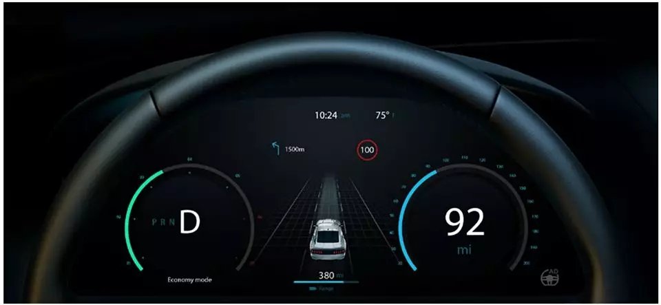

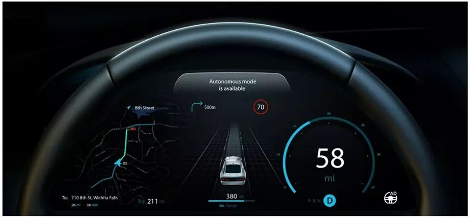

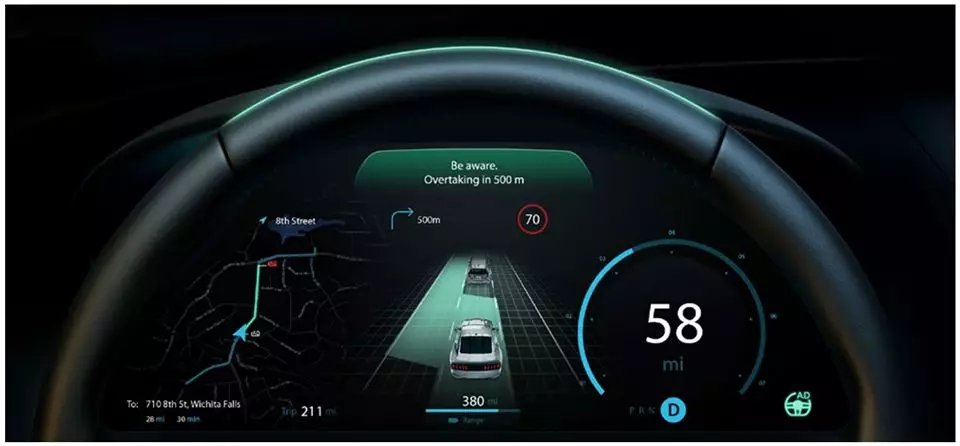

在手动模式下,“传统仪表”-速度表和转速表(与档位指示器集成)在HMI显示屏上具有最高优先级。其他元素是高级显示汽车的位置、距离状态、上下文指示符和警报,以及车内系统指示灯。自主驾驶系统的图标位于集群的右下角,T型图标的灰色显示自主驾驶模式不可用。
当涉及到设计AD系统的图标时,我们坚持人们熟悉的知识和理解。使用熟悉的图标限制停留时间和认知负荷。我们选择了一个带有“广告”字母的方向盘图标,意指“自主驾驶”。
必须满足特定环境条件才能使AD系统进行接合,系统可用性的标准列表可能非常广泛。例如,汽车必须在高速公路或多车道上,在迎面而来的车道之间设置障碍物,车辆自身速度不得超过规定的限制,在车辆传感器的相关观察范围内不得有交通灯或行人等。
在我们的概念中,当满足所有条件时,系统消息出现在仪表盘的显示屏上,方向盘顶部的光条变成白色,广告图标也以白色亮起。由于自治模式可用。
从手动模式切换到自主模式
一旦AD系统被激活,服务消息就会出现,以确认车辆是自主驾驶的。图标以绿色亮起,方向盘顶部的绿色边缘灯也象征着该功能。
随着驾驶员将车辆从手动模式切换到自主模式,集群的设计也发生了根本性的变化。由于车辆是自主驾驶的,转速表暂时隐藏在组合仪表之外,因此需要一个突出的转速表并不那么重要。由于应始终显示档位,其指示器向右移动,并且与车速表集成。

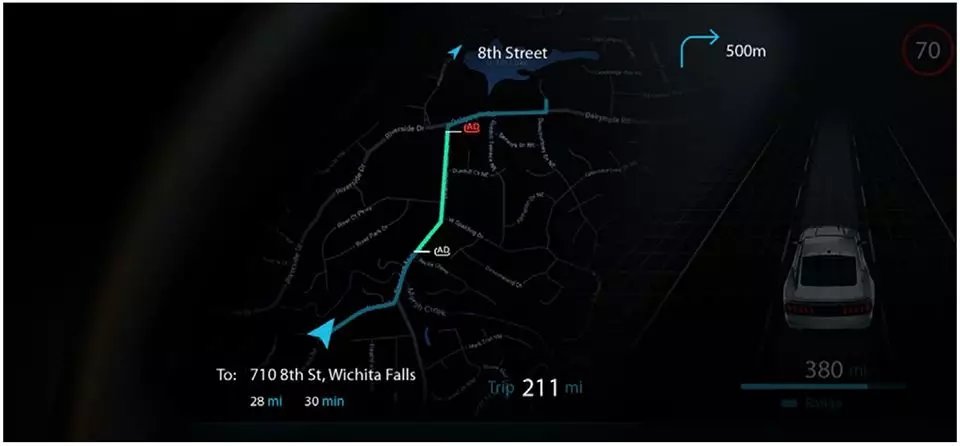

在自主模式下,驾驶员的注意力转移到监测车辆的横向和纵向运动上,这就是为什么高级显示器至关重要的原因:它提供了关于车辆及其周围车辆在车道上的位置的详细信息,以及与其他车道上车辆相比的车辆相对位置由于广泛的ADAS传感器,AD系统甚至可以控制像车辆近距离切入这样苛刻的情况。驾驶员可以通过高级显示器监控这些情况。

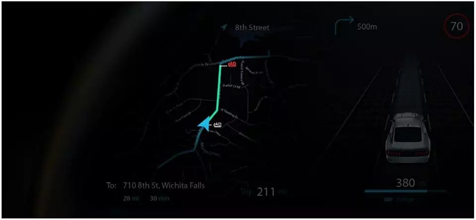

交互式地图取代转速表是系统自主反馈的另一个重要部分,除了导航功能外,交互式地图还专注于调解即将发生的行动和环境事件。它还为高速公路上出现交通堵塞或其他可能的危险区域的部分提供了警告图标,让司机知道。例如,如果某个特定路段不适合自动模式,系统将通过向驾驶员发出预先信息警告来适应这一点,从而允许驾驶员在该特定区域提高注意力。
重要的是要了解其他类型的反馈在AD模式中比在手动模式更相关,反之亦然。然而,在控制过程中更改人机界面设计的最重要目的是使驾驶员能够完全理解激活的模式,以防止模式混淆。
自主模式下的机动模式
在第3级自动驾驶,AD系统功能允许车辆自行变道,或在满足特定道路条件时启动超车。在下面的示例中,一个缓慢的在“我们的车辆S”路径中遇到ER移动车辆,超车道中没有其他车辆。为了建立信任并确保该机动安全的驾驶员,该系统显示了一系列的描述即将到来的车辆的机动的时间。提供附加的视觉信息,提供显示剩余距离车辆未来轨迹的额外视觉信息,也可以提高驾驶舒适性。
综上所述,高级显示和交互式地图的基线是早期信息,使驾驶员意识到接下来将会发生什么,并对这一形式有一定的了解。
自动驱动系统的停用

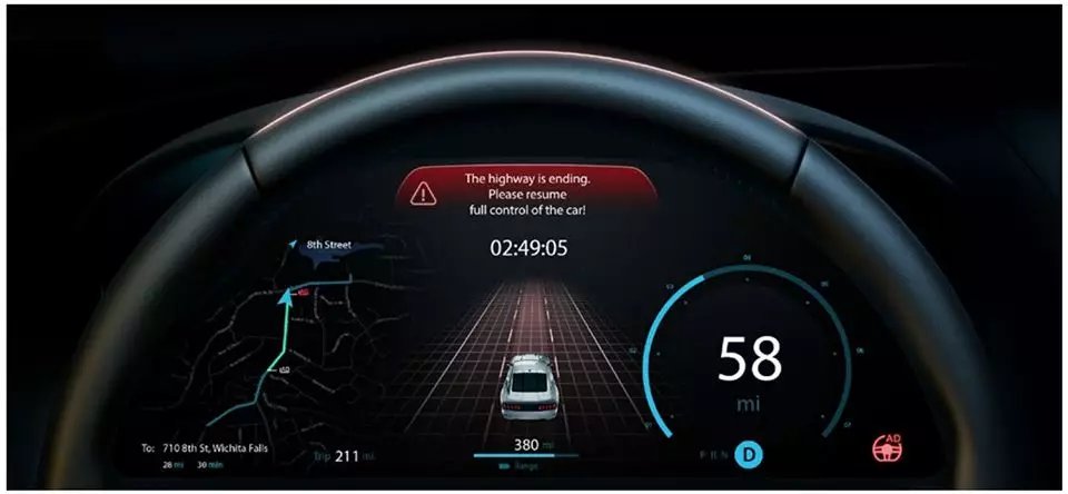

当环境条件发生重大变化,且AD系统无法再处理情况时,车辆应及时警告,例如,在从高速公路出口到城市街道之前,系统将关闭。对于3级系统,系统需要通知其无法处理、无法处理的原因,并提供倒计时到要求的接管。
在我们的概念中,方向盘顶部的灯条开始以红色跳动,广告图标以红色亮起,并发出细微的警告信号。同时,一条警告信息“高速公路即将结束。请恢复对车辆的完全控制!“与下面的倒计时一起出现。如果驾驶员不采取任何措施,警告会变得更具侵入性,系统会发出嘟嘟声。如果驾驶员不把手放在车轮上,车辆将自动减速并使车辆完全停止
