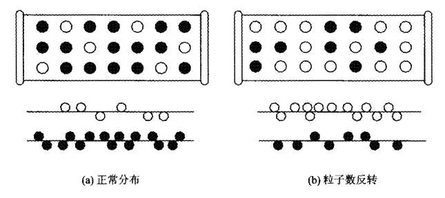

粒子数反转
如何才能实现光放大呢?当媒质处于热平衡状态时,它的粒子在各能级上的分布遵从一定的统计规律。在恒定的温度下,粒子数据能量的分布用下式表示
式中,N1和N2分别为对应于E1和E2能级上的粒子数;T为绝对温度;k为玻尔兹曼常数。
上式说明,对应于T>0的任意值,只要在,E2>E1就有况N1>N2,这说明处于低能级上的粒子数大于处于高能级上的粒子数。在这种情况下,光吸收是主要的。要实现光的放大,必须使N2>N1,这种不平衡状态分布叫做粒子数反转,可以通过气体放电或光照射等从外界供给能量的方法来获得粒子数反转分布。下图(a)表示媒质中粒子能级的正常分布,媒质中大部分粒子处在低能级(以黑点表示),只有少数粒子处于高能级(以圆圈表示)。下图(b)表示在外界激发的条件下形成了粒子数反转。
图 媒质中粒子能级的正常分布和粒子数反转
