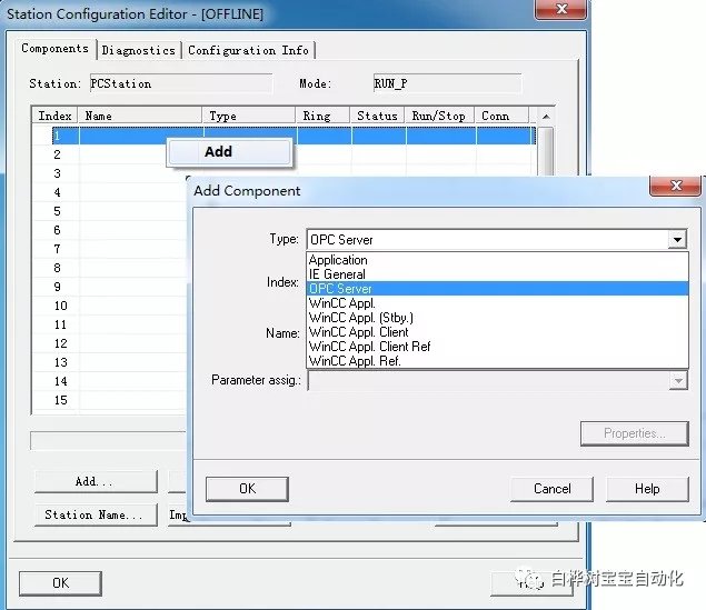

2. 添加 OPC Server
选择第一号插槽,鼠标右键,选择"Add",在弹出的添加组件窗口中选择 OPC Server,如图1.所示。
图1. 插入 OPC Server

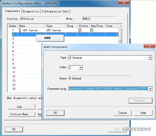

3. 添加组件窗口中选择 IE General
选择第二号插槽,鼠标右键,选择"Add",在添加组件窗口中选择 IE General,如图2.所示。
图2.插入 IE General
注意:STEP7 中的 PC Station 硬件组态与虚拟 PC Station 硬件机架的组件、“Index”必须完全一致。

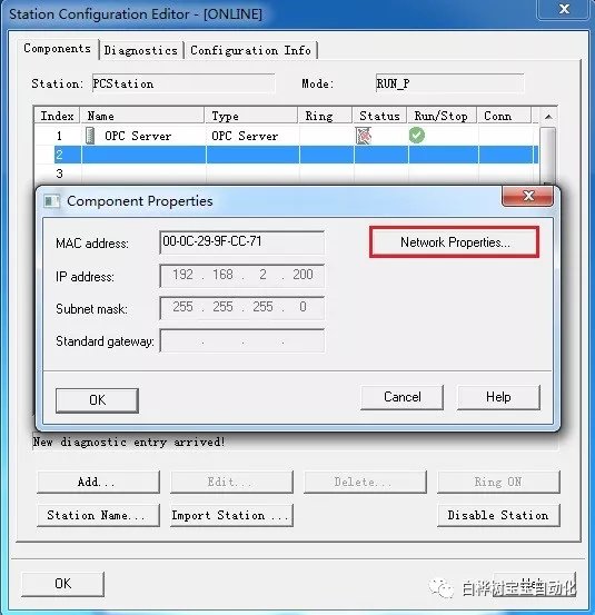

4. 网卡参数配置
插入 IE General 后,随即会弹出组件属性对话框。如果需要修改网卡参数,则可以通过点击“Network Properties”按钮进行网卡参数配置,如图3.所示。
图3.进入PC 网卡参数设置

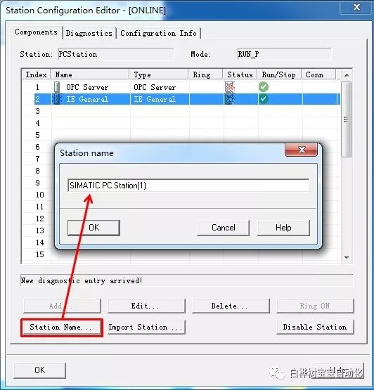

5. 命名 PC Station
PC Station 添加完 “OPC Server”和“IE General”组件后,需要命名 PC Station,该名字需要与 STEP 7 硬件组态中的“SIMATIC PC Station(1)”的名字一致,如图4.所示。
图4.命名 PC STATION Station name
