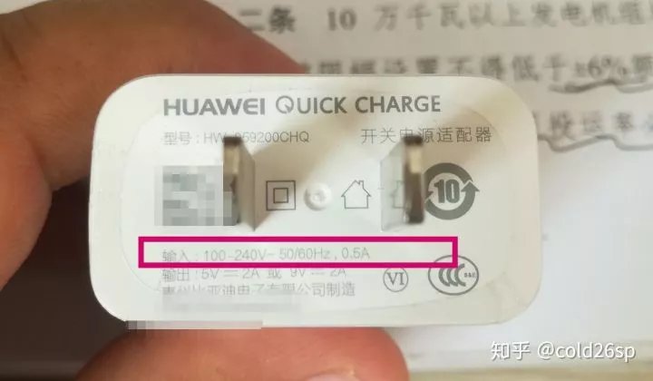

对此没太多了解的,可以去看一看你的手机充电器,或者其它电器关于电源的说明。经常出国的知乎er们,还记得被电源适配器支配的恐惧吗?
其中100-240V是电压,50/60HZ就是电源的频率,表明这电器可以接入电压范围100-240V,频率50或60HZ的市电电源。顺便一提,中国的市电电源是220V、50HZ,美国为120V、60HZ。
用电频率是50HZ,发电频率也是50HZ。电网频率决定了运行中的发电机的转速,一对磁极的发电机就要转50HZ*60秒,每分钟3000转,两对磁极的,就要每分钟1500转。只要并入电网运行的发电机都要以同样的节奏动呲哒呲,要不然电网就不带你玩!

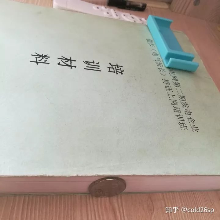

这块非常之枯燥、繁琐,我只上张图吧,大家感受一下:
这本书全背过去,差不多就能考40分啦,80分及格哦。
书里的东西基本都要记,都有可能用得着。而这,只是电力调度工作的一小小部分内容,除此之外,还有大量的图纸,根据每一个发电厂、电力用户出现各种情况的预案,各种新建、改造、拆除电力设备的申请、规划等等。
