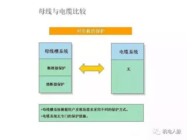

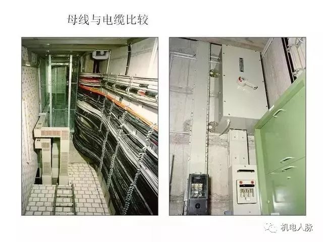

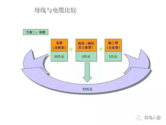

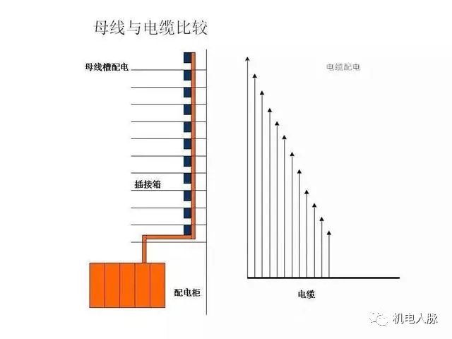

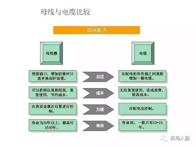

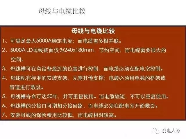

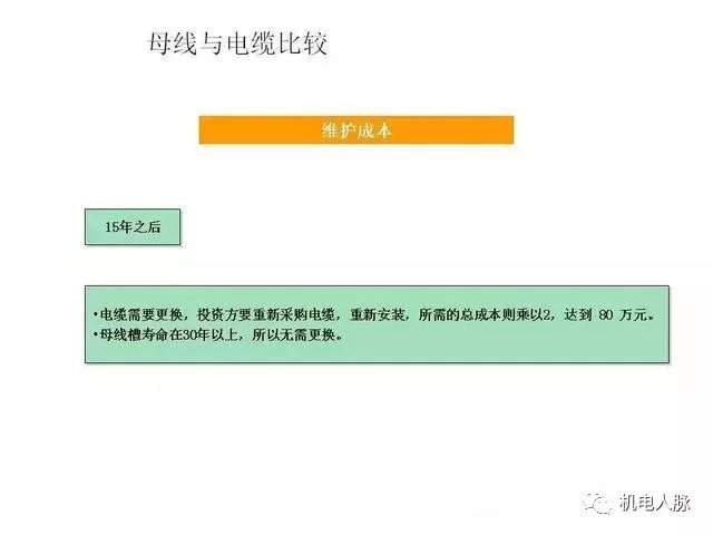

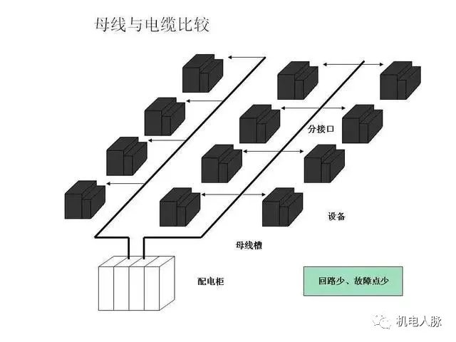

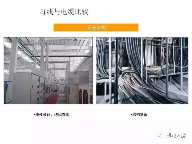

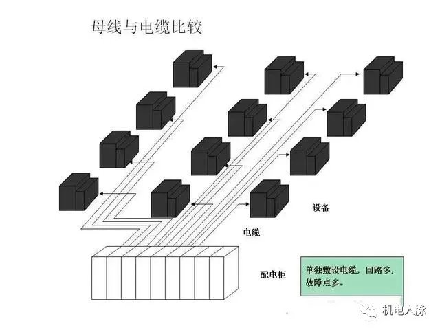

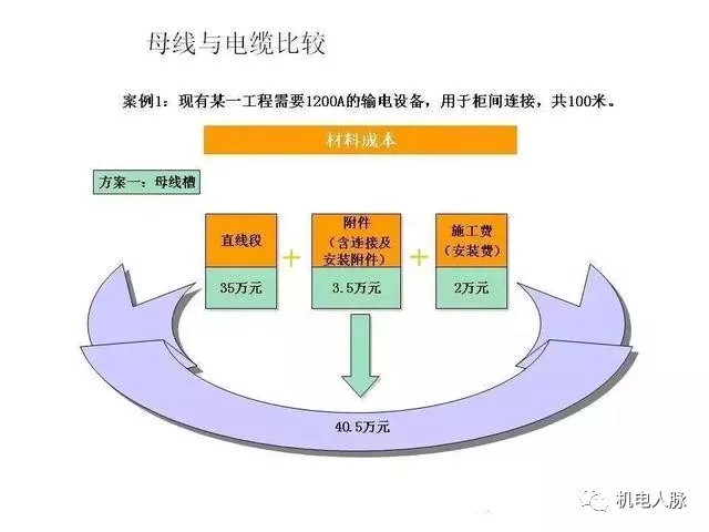

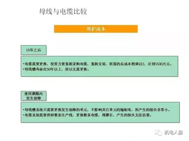

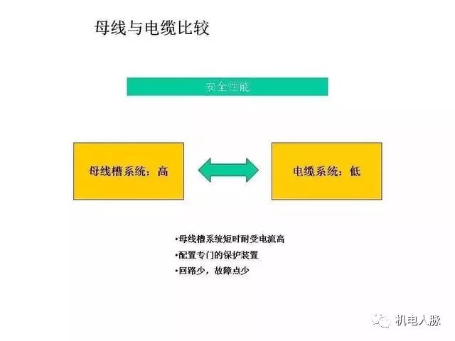

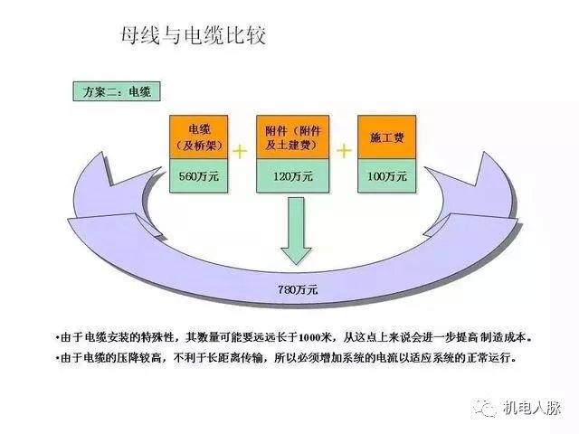

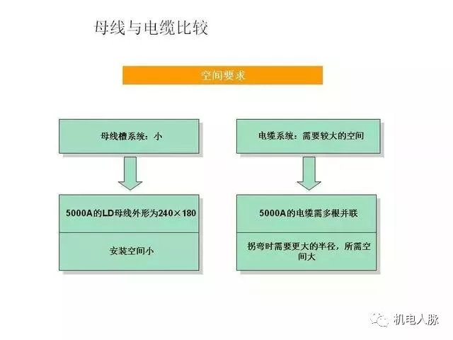

用“母线槽”还是“电缆+桥架”?得看看以下的分析!
不过,在实际运用场景中,如果建筑物的防水没有做好,母线槽出问题的概率几乎是百分之百,而电缆要好一些。
