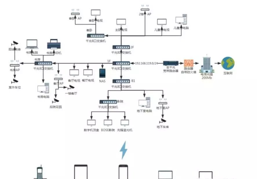

网络布线参考下图。

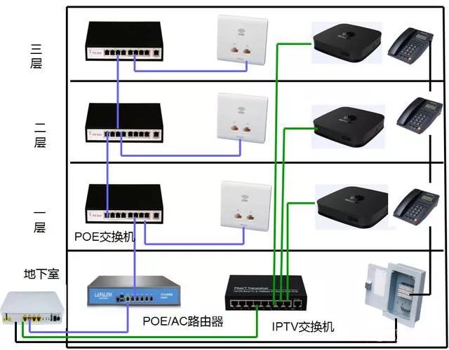

二、网络设备连接
1、需要的网络设备:千兆光猫、J1900软路由、楼层8口千兆交换机(多个,分别用于传输宽带信号和IPTV信号),AC管理器,AP面板或者吸顶AP(实现无线设备的接入和无缝漫游);

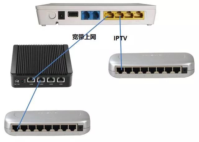

2、汇聚点设备:汇聚点设备软路由连接光猫,实现网络的出口,软路由连接一个8口的千兆交换机,楼层的交换机连接到该交换机,实现宽带上网;一个千兆8口交换机连接到光猫的IPTV端口,每个楼层的IPTV网线连接到该交换机上,实现IPTV电视的接入;
3、楼层设备的连接:每个楼层的弱电箱放置一个POE交换机,实现AP面板、吸顶AP的接入、监控摄像头的接入。
