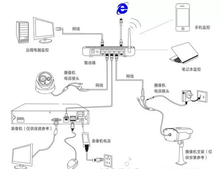

1、ip地址
施工前,将网络监控系统中所有设备(IPC/NVR/电脑服务器等)包括网络原有设备(电脑、网络打印机等)的IP地址进行统一修改并登记,建议不要自动获取IP地址,防止和网络中原有的设备有IP地址冲突【IPC通过电脑使用商家提供的客户端软件或者直接浏览器访问其IP地址,进行IP修改】。

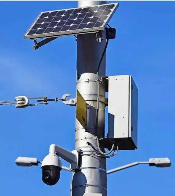

3、ipc户外安装
IPC安装在户外时,应顺光源方向对准监视目标,避免阳光直射镜头。

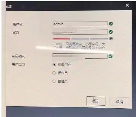

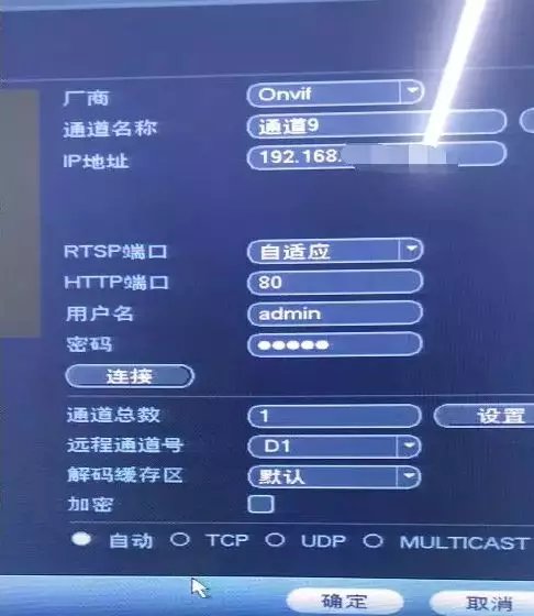

11、摄像头与录像机混搭
大华的录像机添加海康摄像头时需要设置onvif协议。
设置了onvif协议如果没有解决问题,可能的原因:
1、摄像机ip地址没有与录像机在同一个网段。
2、端口没有设置正确,
3、密码没有设置正确。
4、摄像头出厂没有开启onvif协议。
5、如果是海康的摄像头,需要添加一个用户,再确认启用onvif协议。
