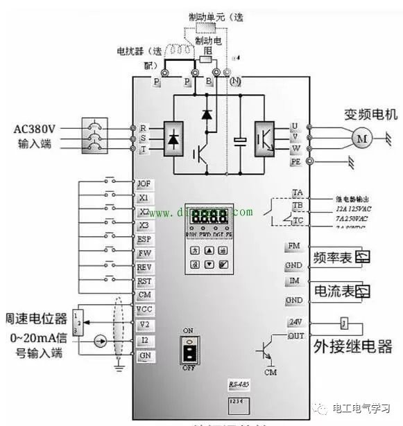

对于提升负载、频繁启停及快速制动的场合,例如电梯、收放卷机、离心机等,需要配置制动电阻,这样可将电动机在负载下降及制动过程中产生的电能通过调速系统中的制动电阻或制动单元消耗掉(称为能耗制动)。
制动单元的功能是当直流回路电压超过规定的限值(如660V或:710V)时,接通耗能电路,使直流回路通过制动电阻以热能方式释放能量。制动单元作为接通制动电阻的“开关”,由功率管、电压采样比较电路和驱动电路等组成。
对于7.5kW及以下的小容量变频器,一般在其制动单元中随机出厂装有制动电阻;对于7.5kW以上的变频器,则必须通过计算,选择合适的制动电阻。

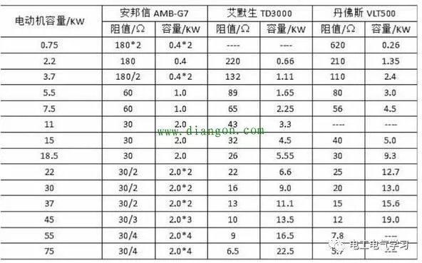

②制动电阻容量的选择
当制动电阻接入电路时,它所消耗的电功率为Pbo=U2dh/Rb 式中Pbo为制动电阻接入电路时消耗的功率,KW。
由于制动电阻常常是断续工作的,因此实际容量可按照下式修正b=αPbo 式中的α为修正系数,当Ped≦18.5kw时,α=0.11~0.3,当Ped≥22kw时,α=0.25~0.40选取即可。
下图所示为部分变频器生产厂家提供的制动电阻的阻值与容量。
制动电阻的选择,需要根据实际应用系统中电机发电的功率来确定,它与系统惯性、减速时间、位能负载的能量等都有关系,所以说在设置上要详细了解自己所使用的变频器功能码及系列参数设置范围;另外一定要注意制动电阻器的接入端子与制动电阻的散热方式。

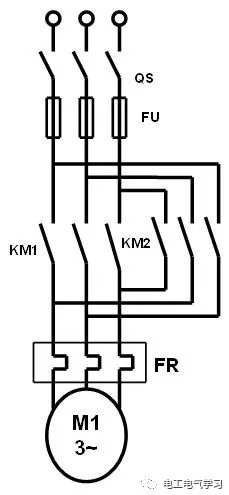

根据下图的三相交流电动机正反转控制的主电路,设计一个PLC控制电动机正停反的控制系统。控制要求如下:
(1)正常情况下,按启动按钮SB1,电机正转,按下反转启动按钮SB2,电机反转。
(2)电机启动后,按下停止按钮SB3并等待5秒钟之后,才可以改变电动机的旋转方向;
(3)如果SB1和SB2同时按下,电动机停止转动,并且不起动,同时报警灯L1亮1秒暗1秒不断闪烁。此时按SB3停止按钮进行复位。
首先我们先确定一下按钮、KM的使用辅助触点情况,这里是正反转的主回路,主回路必须有互锁电路,其他的按钮用常开触点。

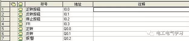

下面是PLC的输入输出点表:

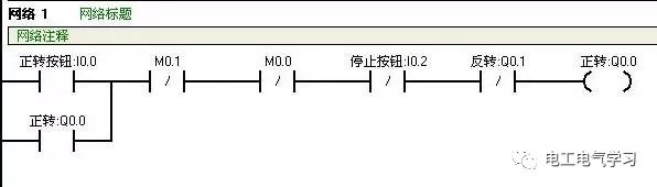

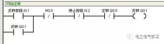

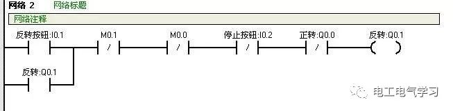

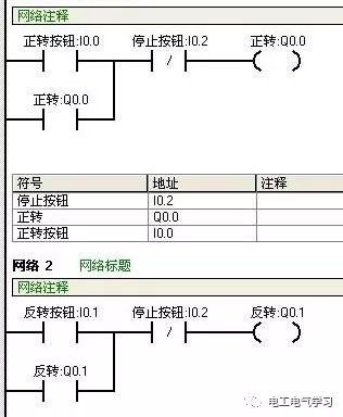

根据题意(1)编程:这里根据题意1,只需遍2个自保持电路即可。
题意2要求按停止按钮5秒后才能改变电机方向,所以这里需设置一个标志位,这里用M0.0。
并且加上程序互锁电路,具体如下:

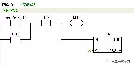

首先在2个自保持回路中加入互锁电路——网络1的Q0.1常闭点和网络2的Q0.0常闭点。题意2说按下停止按钮后5秒,才能按启动按钮,所以网络3按下I0.2停止按钮后,M0.0得电自保持,计时器T37计时5s后,将M0.0的自保持回路停掉。并且在网络1和网络2中加M0.0的常闭点,使M0.0得电时网络1和网络2即使按了正转按钮或者反转按钮也不会使Q0.0或Q0.1得电。

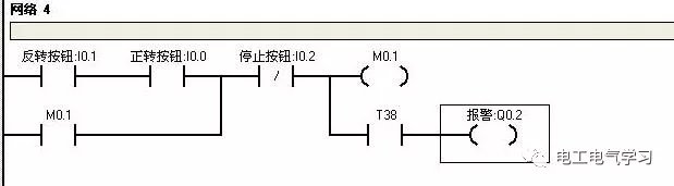

题意3要求SB1和SB2同时按下,电动机停止转动,并且不起动,同时报警灯L1亮1秒暗1秒不断闪烁。编程如下:

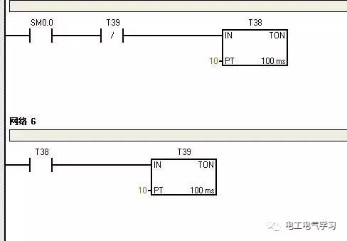

这次增加了网络4/5/6,网络5和6就是利用2个计时器产生一个一秒脉冲的小程序,SM0.0为特殊位,其功能为一直得电。网络4就是利用M0.1将网络1/2/3锁死,也就是说M0.1得电网络1.2.3是不起作用的。其原理与上一小结的M0.0一样。
