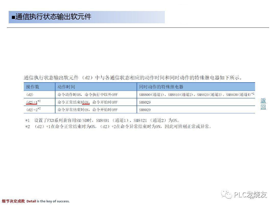

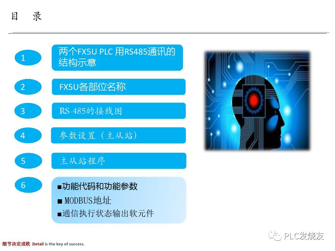

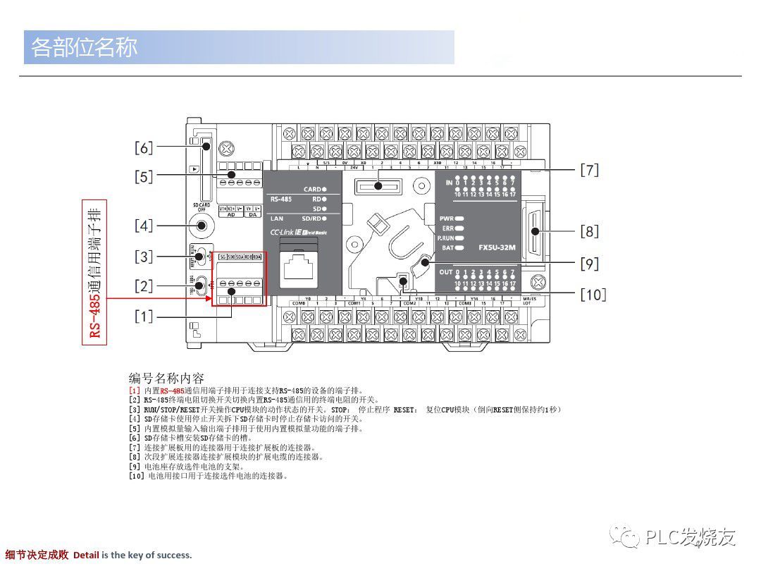

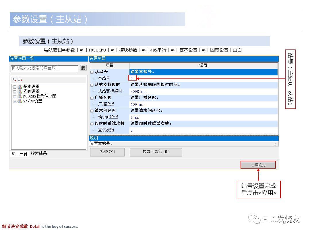

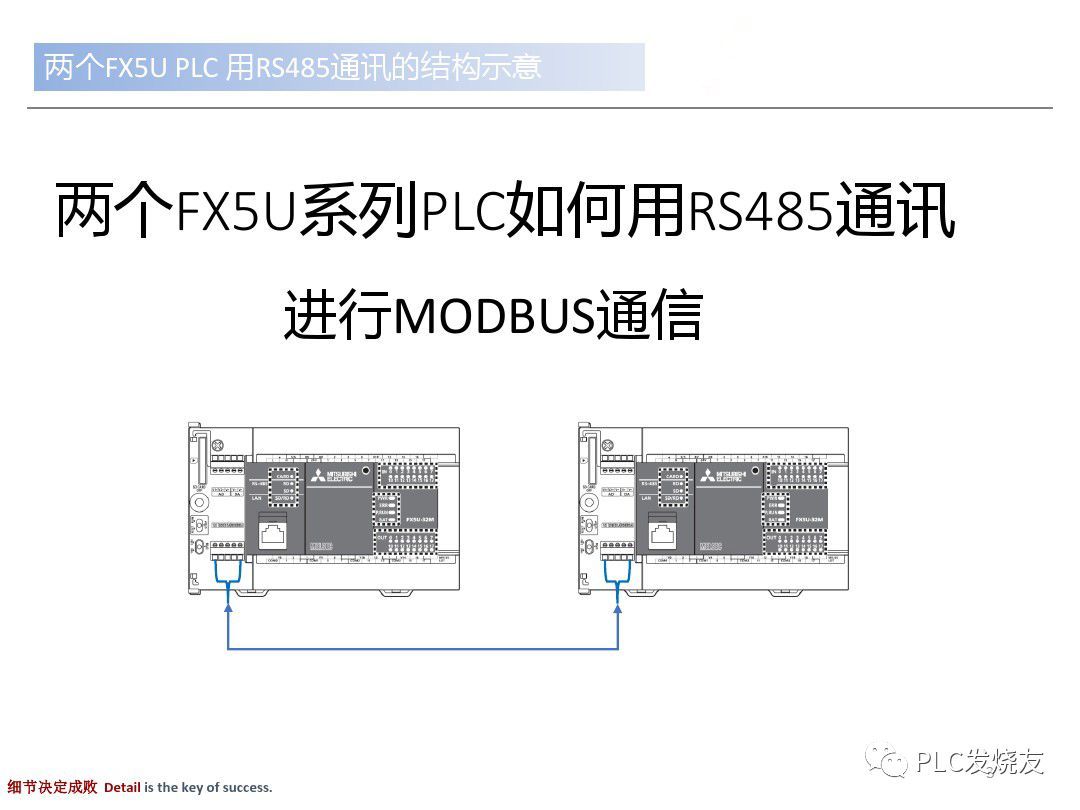

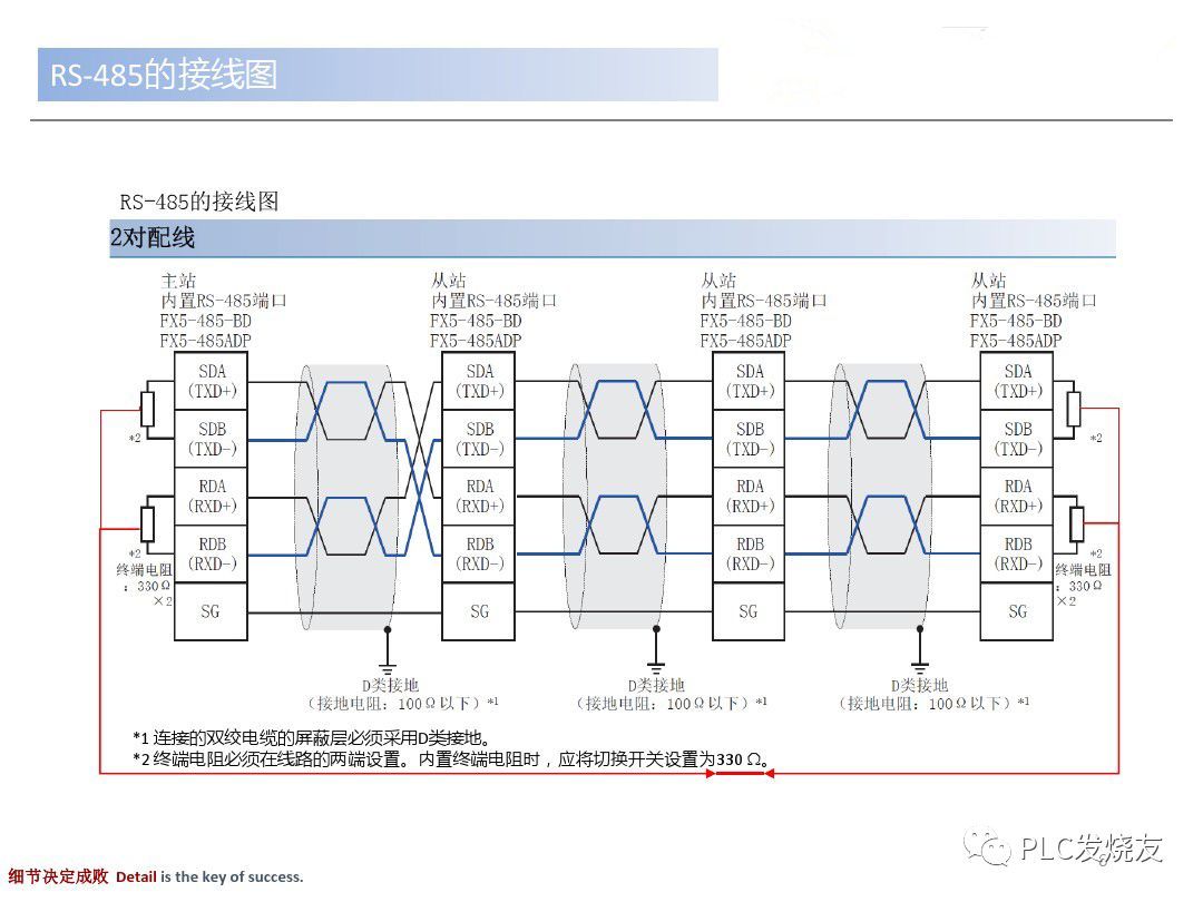

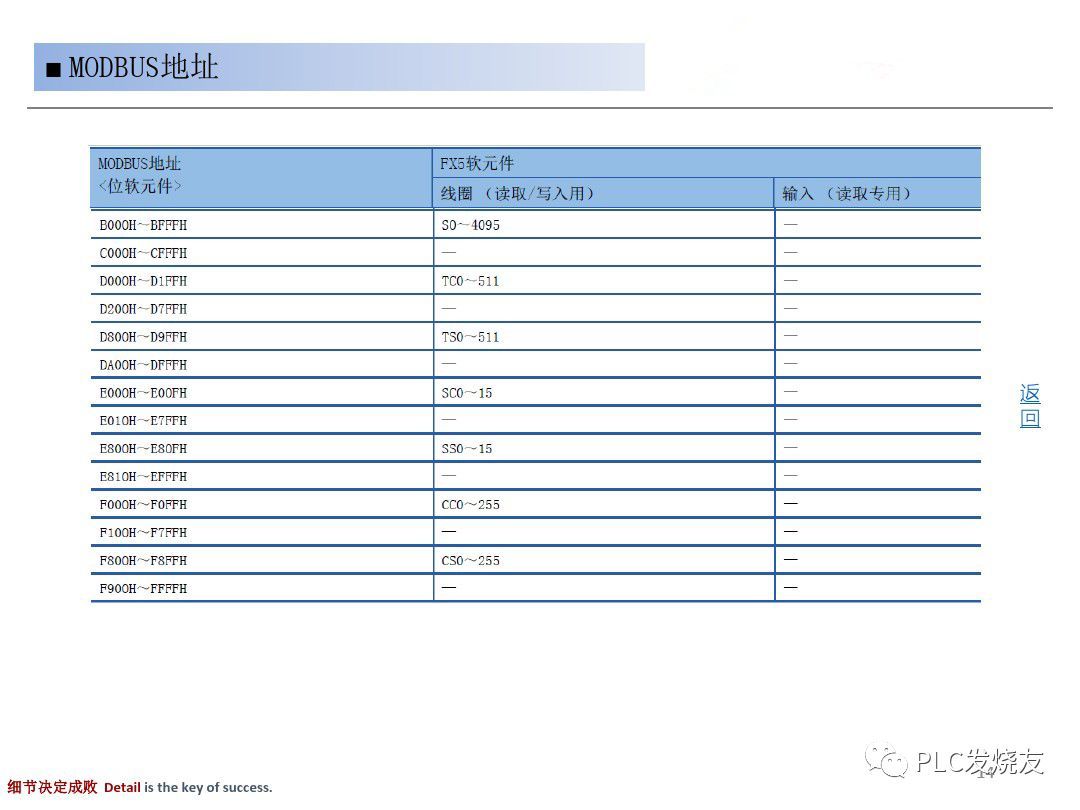

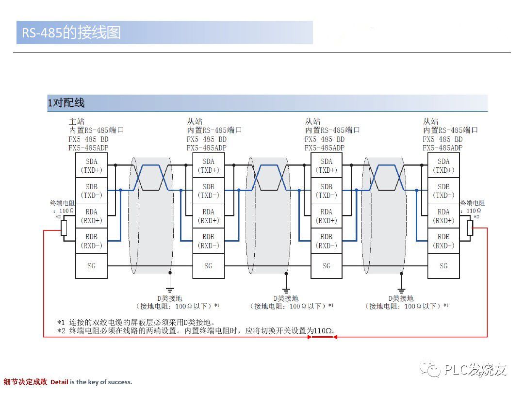

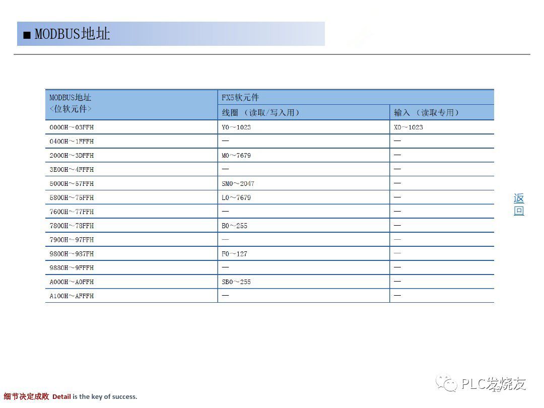

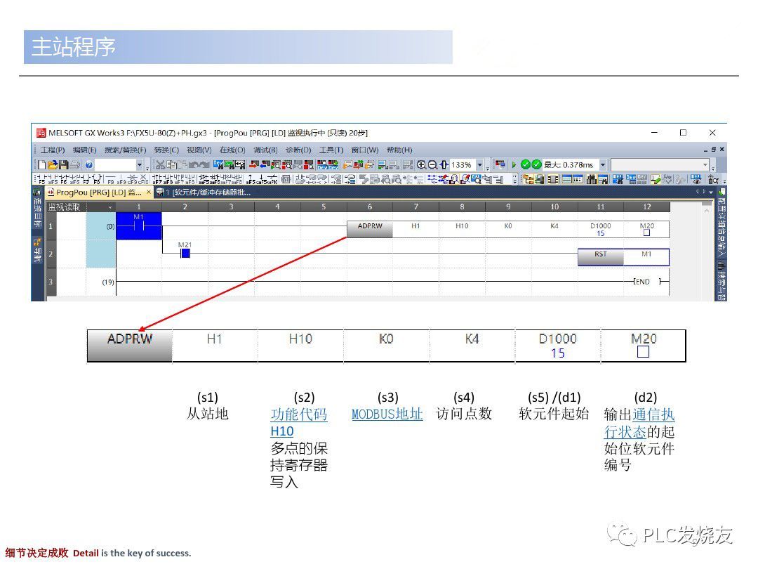

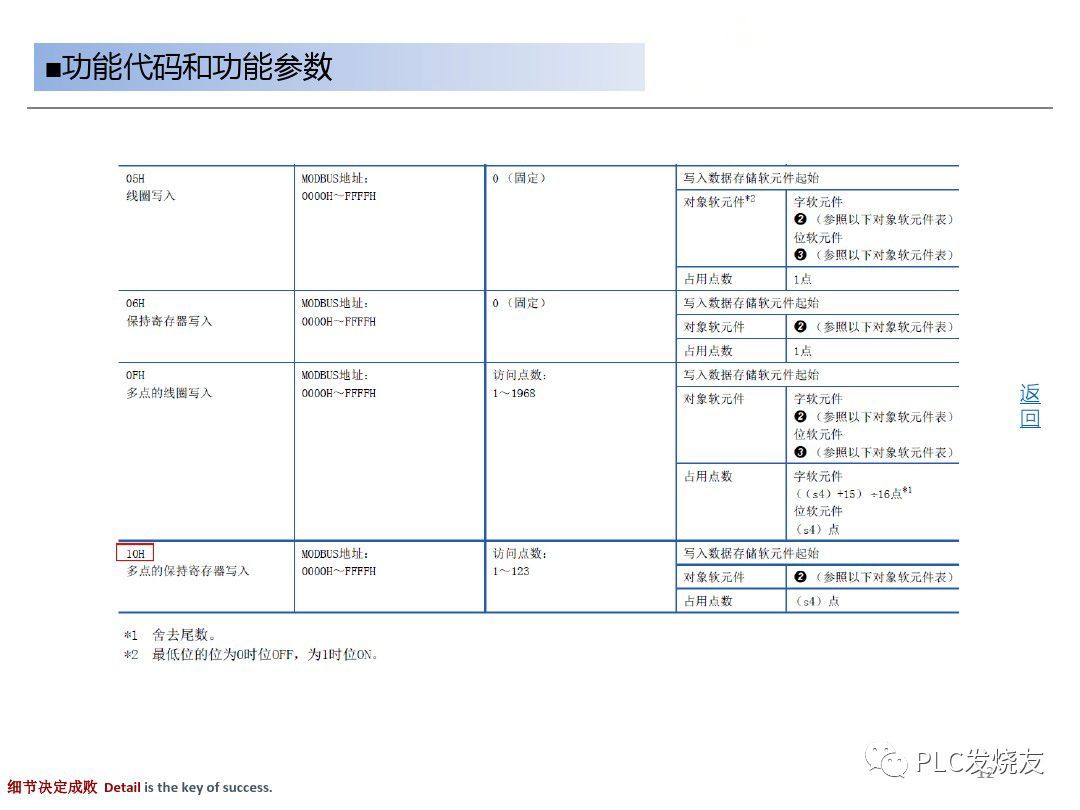

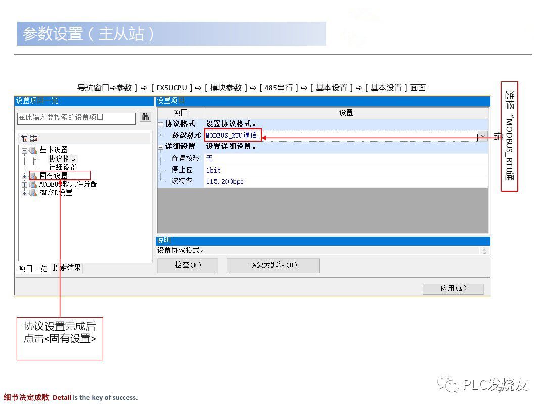

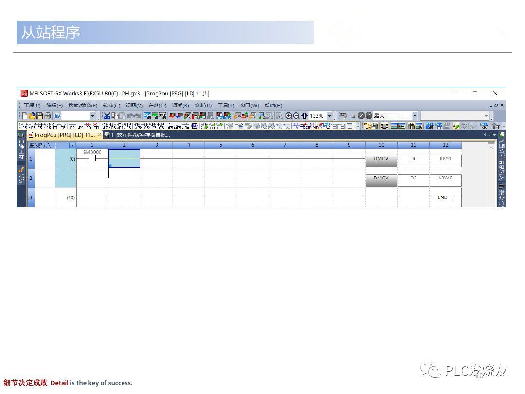

三菱FX5U系列PLC采用RS485总线进行modbus通讯
发表于 2019-11-3 15:28:14 | 显示全部楼层 |阅读模式
