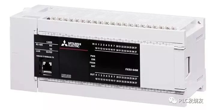

三菱FX5U PLC因自身的性能特点,使用的人群越来越广,首先FX5U PLC支持结构化程序,并可写入ST语言和FB语言,以及支持多个程序的执行。

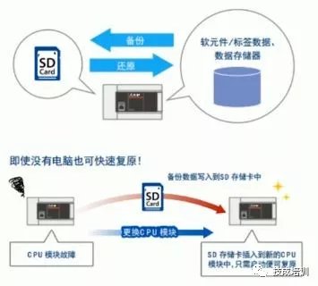

其次,在FX系列中,FX5UPLC的指令运算速度是最快的(LD/MOV指令:34ns),虽然FX5U PLC的程序容量和FX3U PLC是一样的,都是64K,但5U还可以扩展SD卡,完全不用担心存储空间不够用。
此外,FX5U PLC还在RUN/STOP开关上内置新增了RESET功能,不需要关闭主电源也可以重新启动,提升调试效率,比较方便。
FX5U PLC还内置了RS—485端口,可以与三菱变频器以及其他设备通信,此外也支持MODBUS功能,可以连接PLC、传感器温度调节器等周边设备。

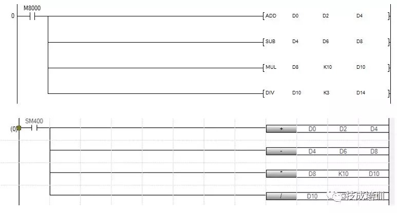

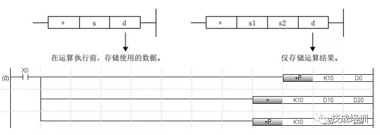

部分FX5U PLC编程指令进行了修改:比如指令中对ADD/SUB/MUL/DIV的四则运算指令进行了简化设计,大家就可以通过四则运算符号进行直接输入
对于算术运算指令,有分操作数为2个,操作数为3个的情况。比如16位数据的加法运算指令,当操作数为2个,且使用脉冲执行型指令时可以做数值累加功能。
