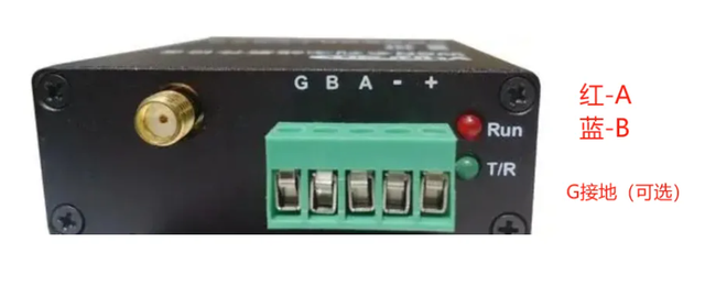

一、RS-485:一条纯粹的“物理高速公路”
首先,我们必须明确RS-485是什么。它是一个物理层(OSI模型的第一层)标准。它的核心职责是定义如何通过两根导线(A和B)以差分信号的方式,可靠地传输二进制的0和1。
我们可以把RS-485总线比作一条多车道的高速公路:
  • 道路规格
  • :它规定了道路的材质(双绞线)、宽度(总线长度)、最高限速(波特率)、交通规则(差分信号抗干扰)、以及最多能容纳多少辆车(设备数量,标准为32个,可使用中继器扩展)。
  • 道路本身不关心
  • :路上跑的是轿车、卡车还是摩托车。它只负责提供一个平稳、可靠的通行基础。
因此,RS-485本身不包含任何关于数据格式、地址定义、命令含义或错误校验的信息。它只是一个“搬运工”,负责将一串串0和1的比特流从一个设备(如PLC)传送到另一个设备(如变频器仪表)。
