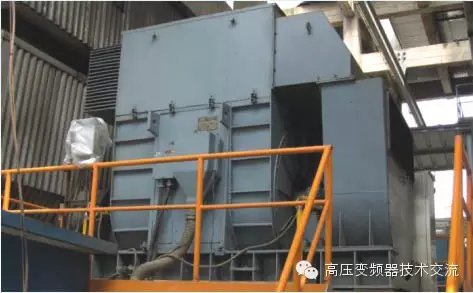

      高压变频器“飞车启动”是在电机定子与变频器或工频电网都脱离时,电机定子“无源”,电机转子处于转动状态,但转速随机不确知情况下,将高压变频器接入电机定子,使电机定子从“无源”到“有源”,电机定子旋转磁场从无到有,最后电机定子旋转磁场拖动电机转子进入正常驱动的过程。
      由电机原理知,当电机定子旋转磁场速度与电机转子速度相差较大即转差较大时,会产生很大的电流而电磁转矩却不大,例如电机在工频下全压直接起动时,电机定子电流会达到额定值的5~7倍。而高压变频器容量一般不可能按电机电流额定值的5~7倍选配。如果高压变频器“飞车启动”时输出频率较高(50Hz),而电机转子速度很慢时就与此类似,必过流跳闸。反之如果高压变频器“飞车启动”时输出频率较低,定子旋转磁场速度低于电机转子速度,此时电机为发电状态,电机转子将向定子側反送能量给变频器电容充电,使变频器因电容电压泵升过压而跳闸。
      因此,高压变频器“飞车启动”是否成功的关键是输出和转子速度(频率)相同的频率。而电机转子频率是随机的,为此必须进行电机转子频率的搜索,即“飞车启动”开始先搜索电机转子频率,搜索到电机转子频率后,变频器再按搜索到的转子频率作为输出频率。这样,既不会出现过流也不会出现电容电压泵升过压的现象。
