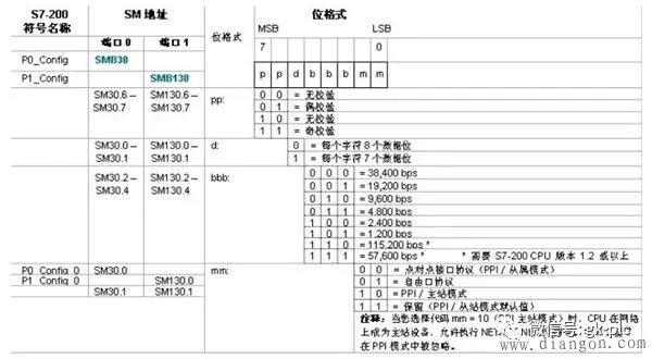

应用自由口通信首先要把通信口定义为自由口模式,同时设置相应的通信波特率和上述通信格式。用户程序通过特殊存储器SMB30(对端口0)、SMB130(对端口1)控制通信口的工作模式。详见下图

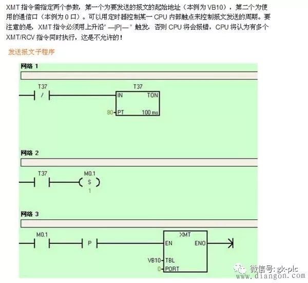

XMT(发送)指令的使用比较简单。RCV(接收)指令所需要的控制稍多一些。

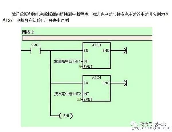

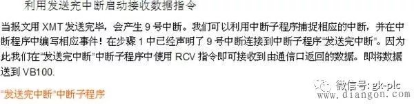

所以确保不同时执行XMT和RCV非常重要,可以使用发送完成中断和接收完成中断功能,在中断程序中启动另一个指令。

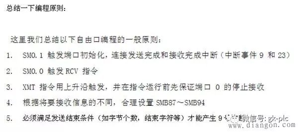

在《S7-200系统手册》和Micro/WIN在线帮助中关于XMT和RCV指令的使用有一个例子。这个例子非常经典,强烈建议学习自由口通信时先做通这个例子。例程,见下图
