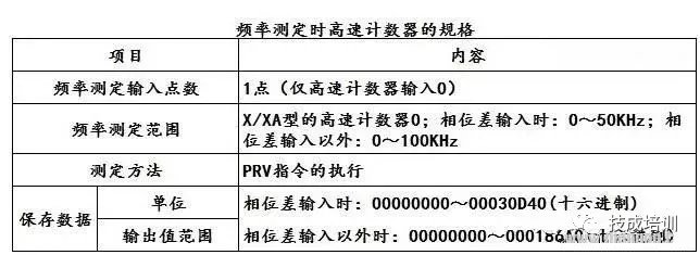

通过PRV指令,可以读取输入脉冲的频率,进行高速计数器的频率测定,将被测定频率以Hz为单位、十六进制8位输出,并且仅可在高速计数器0中使用。此外,还可在进行高速计数器0的比较动作的同时,测定频率。即使在频率测定中,也不会对高速计数器功能、脉冲输出功能等有所影响。
1、高速计数器频率测定步骤
(1)、高速计数器的使用/不使用的设定:将PLC系统设定【高速计数器O使用/不使用】设定为“使用”。
(2)、计数器的选择:设定PLC系统设定中的【高速计数器】/【脉冲输入方式】。
(3)、数值范围模式的选样:选择PLC系统设定中的【高速计数器O】/【数值范围模式】,将数值范围模式设为环形模式的情况下,选择PLC系统设定【高速计数器0】/【环形计数器最大值】。
(4)、高速计数器当前值的复位方式的选择:选择PLC系统设定【高速计数器0】/【复位方式】。
(5)、PRV指令的执行:操作数N是高速计数器的序号【高速计数器输入0:#OO1O】;操作数C是频率读取,为#0003;操作数D是频率保存通道。
2.规格
频率测定时的高速计数器的规格如下表所示。

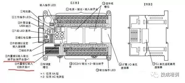

二、模拟量的相关知识
模拟量编程除了要做软件方面的计算外,往往需要对其中进行一些硬件方面的设置。
电流信号和电压信号选择,分辨率选择,通道选择等等,如下图。

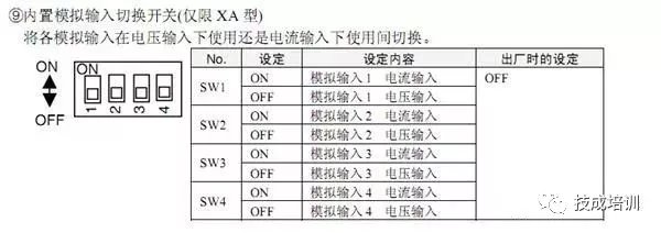

根据接线要求,把内置模拟量接线接好,然后需要设置模拟量信号是电流输入还是电压输入,上图的4个拨码开关,具体的设置见下图。

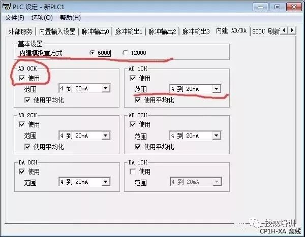

这些硬件方面的完成后,需要在软件编程界面中找到相应的设置,在软件方面具体设置
如通道选择与否,分辨率是6000还是12000,范围是4-20mA还是0-5V等等参数。
只有以上的相关设置正确之后,才能进行相关的模拟量计算,转换工程量等等。
否则都是徒劳的,程序语句编写的再好,也没有用。

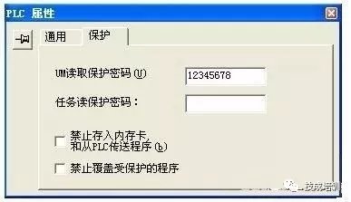

三、密码设置
①、加密
在CX-P编程软件工作区,右键“新plc”,选择“属性”—“保护”,在UM读取保护密码中输入8位密码,如下图所示:
然后将程序下载到PLC,最后在“PLC”下拉菜单选中“保护”-“设置密码”。
②、释放:
CX-P软件与PLC在线通讯上后,在“PLC”下拉菜单选中“保护”-“释放密码”,输入密码即可。
注:如果程序员不想让被加密的程序被其他用户的程序覆盖,可以在属性中把“禁止覆盖受保护的程序”选项打勾,这样操作后如果要覆盖PLC内程序,就需要先进行释放密码操作。
