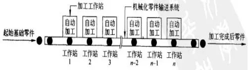

这种自动化机械加工生产线的基本结构原理如图1所示。
图1 典型的自动化机械加工生产线结构原理示意图

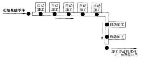

自动化加工生产线通常可以采用多种结构形式。在场地有限的地方,采用直线形式的生产线可能场地不够,为了减少生产线占用的产地,或者当生产线长度太长时,可以按“L”形设计生产线,如图2所示。
图2 “L”形自动化加工生产线

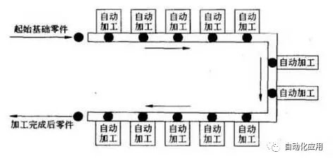

如果生产线按“L”形排布时仍然存在场地方面的限制,为了进一步减少生产线占用的场地,可以按“U”形设计生产线,如图3所示。采用这种形式的设计还有一个好处就是可以方便地在生产线上对工件进行幻象,以加工工件不同的表面。
图3 “U”形自动化加工生产线

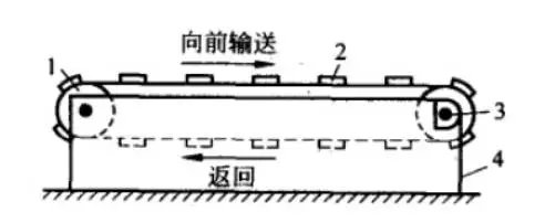

除上述形式外,还有另外一种特殊情况,这就是直接将随行夹具固定连接在输送线上(最方便也最长久的就是固定在链条输送线的链条上),随行夹具始终与链条一起在输送线的上下两部分直接循环。在上班部分输送线的上方设计各种加工工作站进行零件的加工,输送线的下半部分则将随行夹具送回到上方供反复循环使用。图5为其工作原理示意图。
图5 上下输送形加工或装配生产线
1-张紧轮;2-定位夹具;3-分度机构链-机架
这种输送方式也可以用于自动化装配生产线,在上半部分输送线的上方设计各种装配工作站进行零件的装配。
