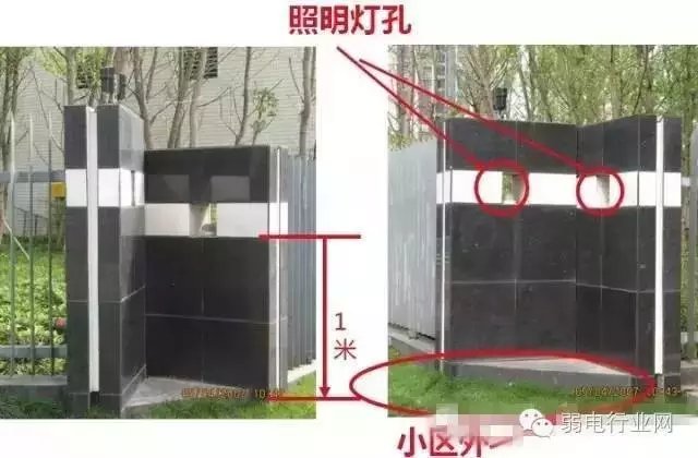

问题1.水晶郦城的围墙设计,在转角的地方很容易攀爬,而不容易 引起报警
解决方式:
调整围墙设计,整体高度不低于2.4米,结构形式不易攀爬。

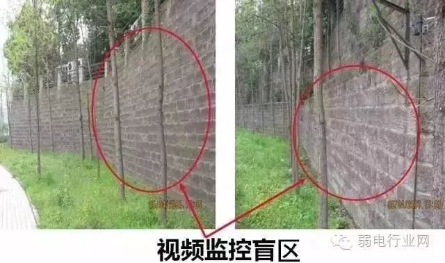

问题2.香樟林靠财富中心周界监控
解决方式:
   周界监控无死角设置

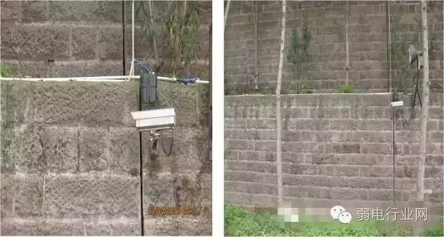

问题4..摄像机、对射前期未采取防雷措施,经常遭受雷击损坏。 尤其以香樟林和西苑最为严重。
解决方式:
室外弱电终端设备在直击雷防护区或非直击雷防护区内的一律添加弱电专用避雷器:通讯信号避雷器、视频避雷器、电源避雷器等

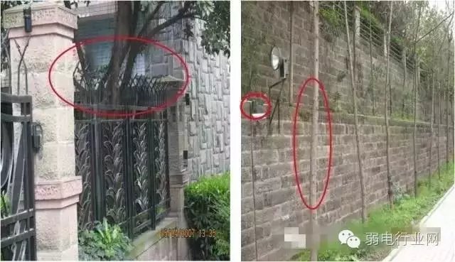

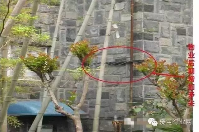

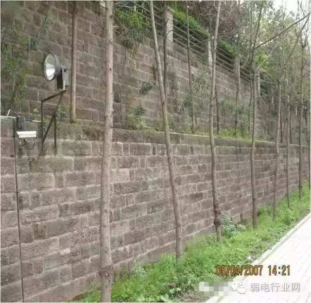

问题5.景观设计与周界围墙设计未进行综合考虑,围墙边上的大树 使该处的周界防范失去效果。
解决方式:
调整周界围墙景观设计 或调整报警探测器位置 或适度修剪易造成隐患的树枝
问题6.周界植物引起误报警的比较多,下面是部分报事记录。在前 期围墙设计和景观设计紧密配合,可以减少此类报事。
解决方式:
调整景观设计 或 选择对该景观适应的报警探测器及其安装方式。

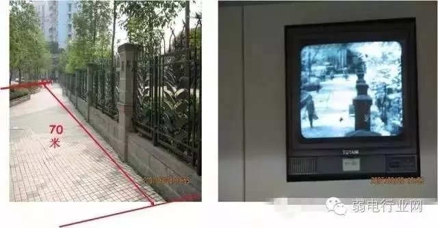

问题7.摄像机安装距离设计不合理。在最远处的图像看不清楚,如 果把录像资料做为证据,根本没有实际意义。
解决方式:
设计摄像机有效监控距离最大40米,重点区域控制在6~16米;人流密度高的区域同时考虑提高摄像头清晰度与录像清晰度

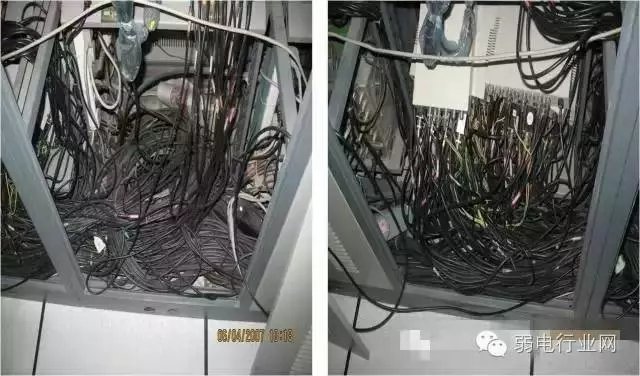

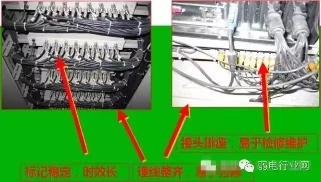

问题8.大量的视频线路进入到中控室机柜,线路凌乱,不好清理, 给维修带来难度。是否可以考虑其他的传输方式,减少进入 中控室的线路。比如宽频共缆传输等。
解决方式:
规范施工与理线,成本控制下合理采用光纤或宽频共缆传输。

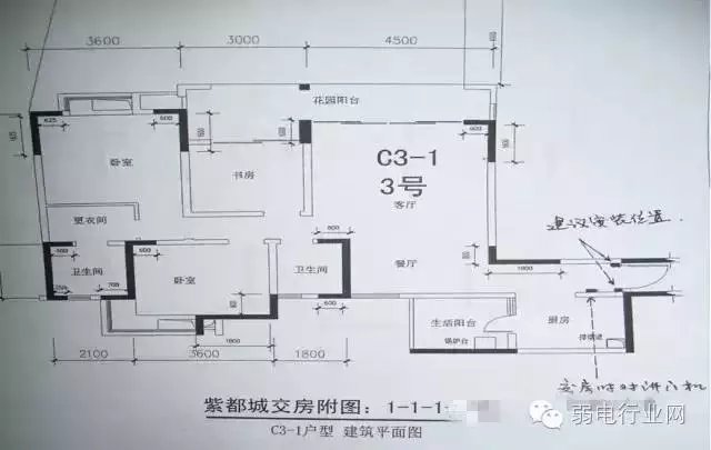

问题9.对讲话机安装的位置要合理。在紫都城交房后,有很多业主 办理了申请移动对讲门机,主要原因是门机安装在了厨房和 客厅的共用墙上,而那个位置一般的业主需要设计安装鞋柜 、或做玻璃隔断、或做开敞式厨房等原因,所以移动的比较 多。下页有详细的报事记录。
解决方式
深化设计时对对讲机、红外探测器与强、弱电箱的位置 逐户审核。
前期设计时应加强与设计院的交流和图纸审查,施工时应逐项落实,画出安装定位图

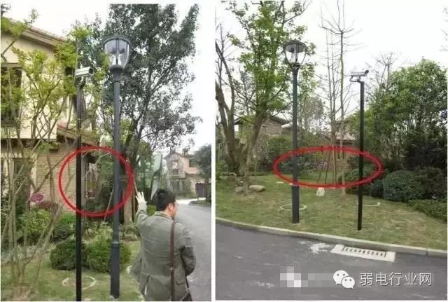

问题10.在设计过程中综合考虑,把类似位置的路灯和摄像机安装 在一根立柱上,既节约成本又不影响环境美观。
解决方式:
与景观密切协作调整安装位置,同时要保证灯柱的内径空间,能为安防放置2根镀锌钢管(20),下端能放置金属接线盒100*160*50(单位:毫米)。
-共杆可能带来干扰的问题,需做实际试验。

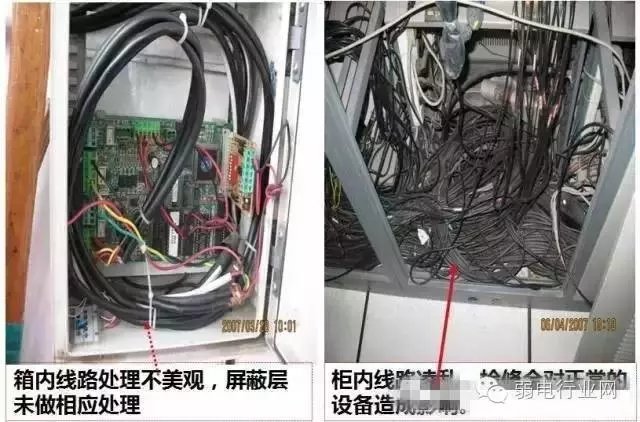

问题14.施工当中对讲线路与安防线路共管共槽,造成相互影响, 经常使对讲系统语音不清晰,干扰噪音大。南苑曾经做过实 验,把安防的线路全部断开,对讲的通话效果明显变得很好 。同时,井内的线路处理得不规范
解决方式:
采用屏蔽层合格的线缆,线路上信号衰减要小。

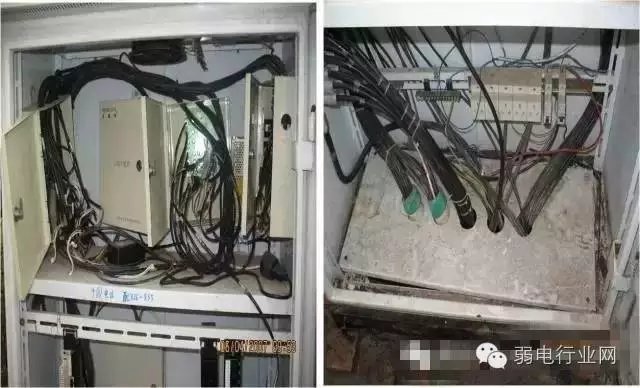

问题15.这是设置在室外的弱电机柜,线路未整理,同时进线孔洞 未做封闭处理。也未考虑柜内通风,在温差大的时候,柜内 的设备及线路上会结满水珠,影响使用寿命
解决方式:
改进机柜结构与加强工程管理。

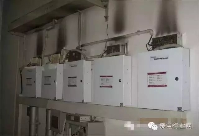

问题16.开关电源的安装直接暴露在外,一是具有安全隐患,同时 对周围环境造成了影响。
解决方式:
将电源安装在防护箱内。

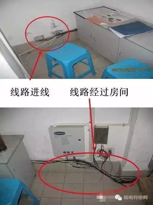

问题17.施工中未能把线路敷设到准确的地点,使得设备房内的线 路不美观,暴露在外也容易损坏线路
解决方式:
规范布线。
-加强施工现场管理,规范分供方的行为。

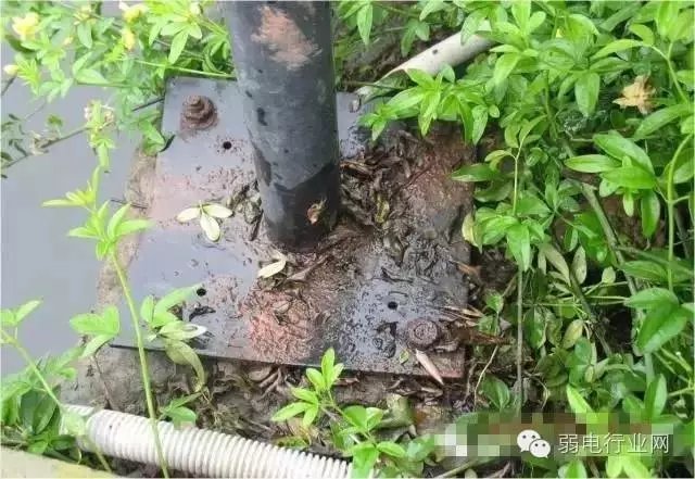

问题18.蓝湖郡:室外巡更底座,长期处于植物的覆盖下,螺丝严 重生锈,造成固定不稳固。曾经发生过队员按巡更键盘时 倒掉的事情
解决方式:
采用不锈钢材料。
-加强维护管理,年老失修需更换

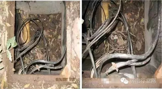

问题20.室外弱电线井需要考虑排水和防鼠的情况。在西苑有多个 线井因为没有考虑排水的问题,导致线路长期浸泡在水中, 造成系统故障和缩短使用寿命,其中以1-12前最为严重。另 外施工完成后没有将线路孔洞进行封闭,导致老鼠损坏线路 造成故障,其中以2-12前最为严重。
解决方式:
设计前期需考虑排水,施工时加强质量把空和验收。

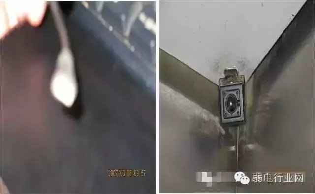

问题21.水晶郦城:电梯轿厢监控摄像头采用针孔式的,接插头很 容易随着电缆的移动而脱落,维护频率很高
解决方式:
采用半球摄像机。
