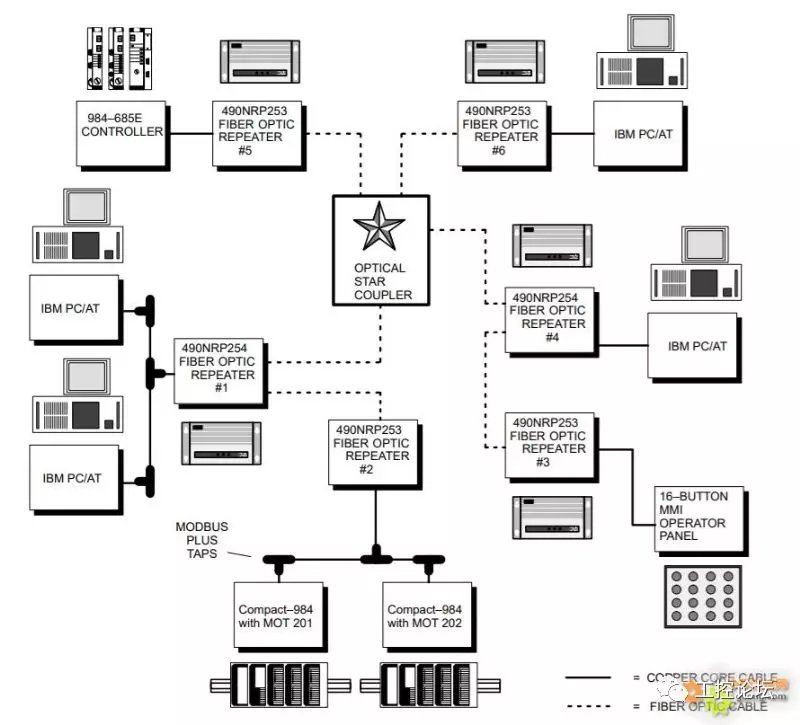

Modbus Plus还支持光纤等多种通讯介质,可以组成比较复杂的网络:
图1

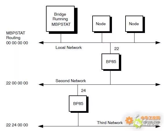

Modbus Plus单个网段支持32个节点,单个网络(就是说同一个网络如果超过32个节点要加中继器)支持64个节点,所以地址设定就是1~64,路由信息由五个字节组成,所以可以最多跨过4个网络通信…所以中继器(repeater,只做信号增强,软件上透明)网关(Gateway连接两个Modbus Plus网络,在每个网络都有一个地址)、网桥(Net bridge,连接两个不同的网络,如Modbus Plus和Modbus)等概念都是会用到。举例如下:
图2

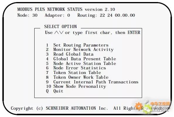

在计算机上使用时,还要注意每个计算机支持两个Modbus Plus通讯卡,所以在软件设置时还有个卡号设置,在老的计算机里还用中断和内存地址设置。
软件上,有类似以太网端口的概念,叫path,可以区别同一节点里的不同通讯内容,这些都在通讯的配置和编程中会用到。

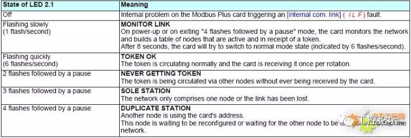

Modbus Plus的故障排查也非常简单,通过一个LED的闪烁频率就可以判断主要的故障:没有接线,闪3次停一下,每秒六次快闪就是正常工作,其余见下图:
图3
对于一些电磁干扰引起的通讯不稳定,可以通过驱动工具或编程读取各种网络通讯数据来判断。
图4

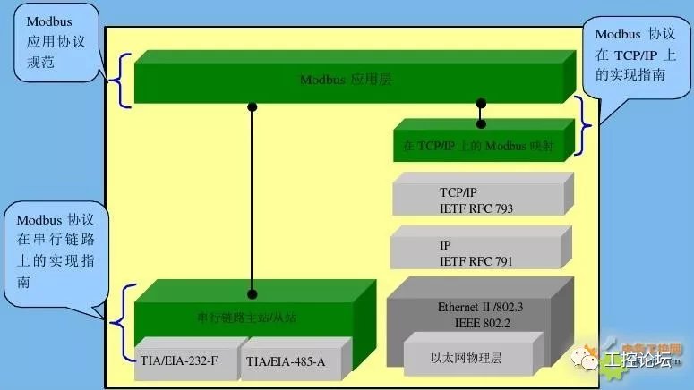

前面介绍了Modbus和Modbus Plus,继续介绍和Modbus相关的TCP-Modbus。这三种总线的应用层协议都是Modbus,但通过不同的传输与机制和介质的升级,一直使Modbus的字样活跃在工业现场。
TCP-Modbus是运行在TCP/IP上的Modbus 报文传输协议。通过此协议,控制器相互之间通过网络(例如以太网)和其它设备之间可以通信。和Modbus的关系如下图。
熟不熟悉?惊不惊喜?前面出现过类似的图了。

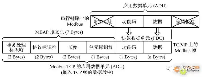

TCP-Modbus也属于开放协议,所以市面上的网关也很便宜,可以很容易的实现不同网络的互联,尤其是和Modbus,基本上“脱了马甲”(去掉TCP包头)加上校验码就可以了。帧格式如下图(第一篇中已经出现过了,复习一下。)
ModbusTCP数据帧:
事务处理标识:一般每次通信之后就要加1以区别不同的通信数据报文。
协议标识符:00 00表示TCP-Modbus协议。
长度:表示接下来的数据长度,单位为字节。
单元标识符:设备地址(在很多软件设置中叫Unit ID)。

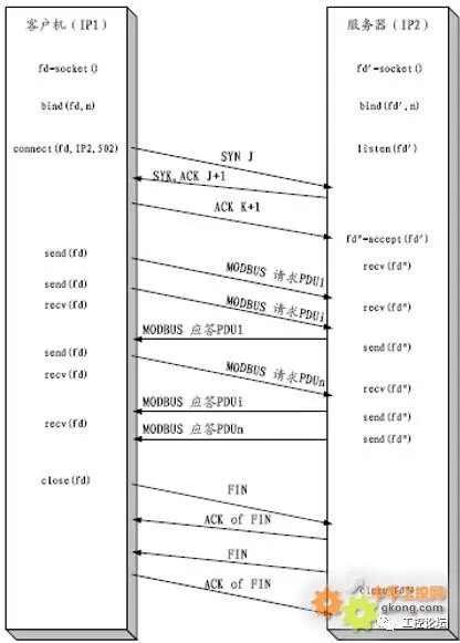

ModbusTCP通信过程如下图:
1.connect 建立TCP连接
2.准备modbus报文
3.使用send命令发送报文
4.在同一连接下等待应答
5.使用recv命令读取报文,完成一次数据交换
6.通信任务结束时,关闭TCP连接
完整的TCP-Modbus通信过程是客户机建立一个连接,向服务器发送3 个MODBUS请求,而不等待第一个请求的应答到来。在收到所有的应答后,客户机正常地关闭连接。
