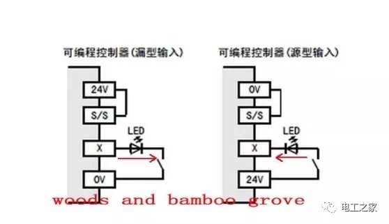

通常外部提供给PLC输入端的开关量有源型输入、漏型输入两种形式。这两种形式是基于使用的PLC类型,所以使用的开关量器件就有所区别,如果是使用的是NPN型传感器器件,那么PLC输入一定是采用漏型输入。否则PLC输入采用的是源型输入,使用的传感器器件一定是PNP型。
什么是PLC源型输入和漏型输入
电流从输入端子流出经外部开关至公共端的输入叫漏型输入。
电流从公共端经外部开关流进输入端子的输入叫源型输入。
三线NPN与PNP输出解释
NPN传感器在接近被检物体时,常开的输出端由悬浮被拉低到低电位(如直流24V的0V);常闭的输出端由低电位被拉到悬浮态。即低电位输出。
PNP传感器在接近被检物体时,常开的输出端由悬浮被拉高到高电位;常闭的输出端由高电位被拉到悬浮态,即高电位输出。
如何区分PLC输入是源型输入还是漏型输入,本文以三菱PLC为例。

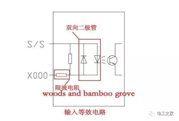

说明:在FX3U系列前的PLC控制器输入都采用漏型输入,原因是输入公共端COM在内部连接在低电位(0V)上,外部使用传感器作为开关量输入时,只能选择NPN型。从FX3U系列开始,有S/S端子取代了输入公共端COM端子(内部输入电路进行了改动)。S/S端子可接高电位也可接低电位,从而改变了三菱PLC控制器只能使用漏型输入的历史。
就FX3U系列及之后的PLC类型的输入是采用源型输入还是漏型输入。怎样区分,可从以下两点得知

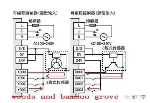

1, 从PLC的输入公共端区分
如果S/S公共端连接的PLC自身的0V或外部提供的0V,即低电位。那么PLC采用的一定是源型输入,外部使用的传感器也一定是PNP型。反之PLC采用的一定是漏型输入,外部使用的传感器也一定是NPN型。
2,从外部使用的传感器的NPN/PNP型区分
如果外部使用的是NPN型传感器,PLC采用的一定是漏型输入。同理,如果外部使用的是PNP型传感器,PLC采用的一定是源型输入。
