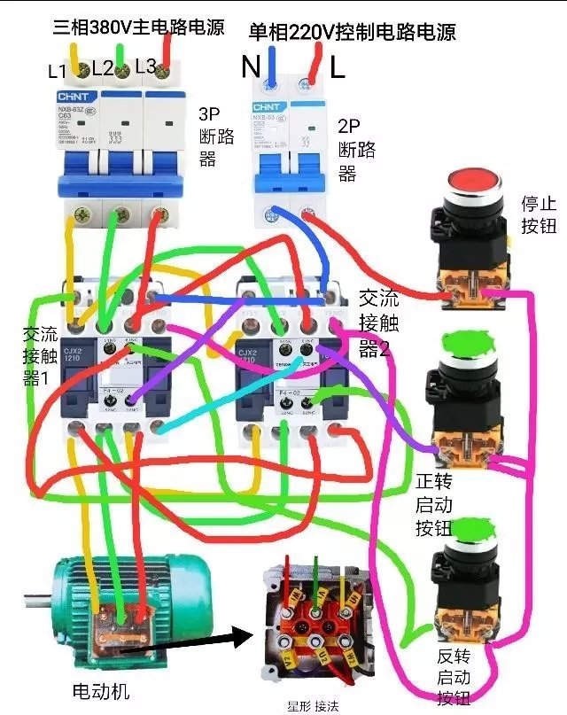

本篇文章主要介绍三相电动机接触器互锁正反转控制、按钮互锁正反转控制、接触器按钮双重互锁正反转控制、具有热保护的三相电机正反转控制线路、具有运行停止故障指示灯正反转电路接线图
下面是三相电动机接触器互锁正反转控制接线图(接触器线圈电压220伏,辅助触头是F4-11,图片见首图)。
接触器互锁是指一个接触器通电时,通过辅助常闭触头,使另一个接触器不能得电动作,接触器之间的这种相互制约作用,叫做接触器互锁。
正转状态:按下正转起动开关→第一个交流接触器线圈通电→第一个交流接触器辅助常闭触头先分断切断反转控制电路,同时第一个交流接触器主触头闭合,自锁触头闭合自锁→电动机启动连续正转
反转状态:按下反转启动按钮→第二个交流接触器线圈通电→第二个交流接触器辅助常闭触头先分断切断正传控制电路,同时主触头闭合,自锁触头闭合自锁→电动机启动连续反转(在正转或反转状态运行时,若要想改变方向,必须按下停止按钮,使整个控制电路失电后才能切换)如图:交流接触器1和2都是220伏

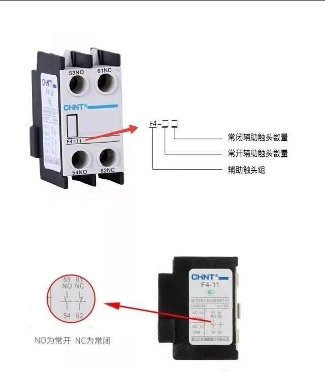

交流接触器1和2上的辅助触头F4-11介绍图

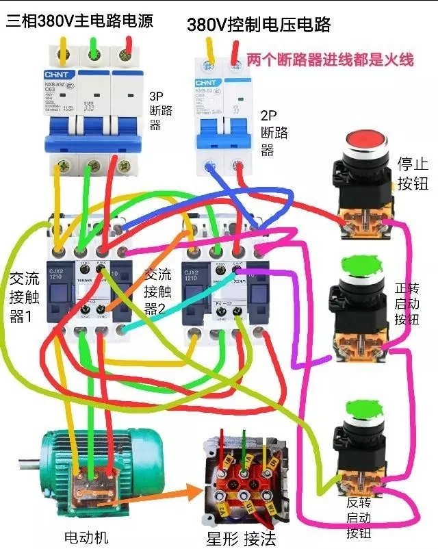

下面是三相电动机接触器互锁正反转控制接线图(两个交流接触器线圈电压都是380伏),正转和反转控制状态如上文介绍,交流接触器1和2上的辅助触头是F4-11,图片见上首图

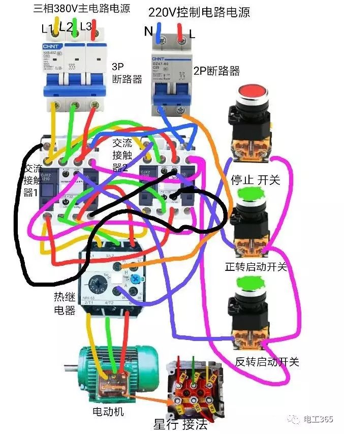

下面是具有热保护的三相电机正反转电路接线图(交流接触器1和2上的辅助触头是F4-11,图片见上首图):

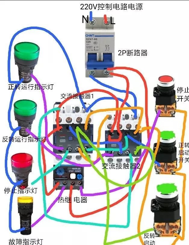

下面是具有运行、停止、故障指示灯正反转电路接线图(交流接触器1和2上面的辅助触头型号是f4-22):
