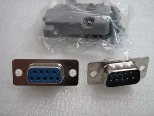

在左边儿的D型9针接口中,一般而言实际用到的也是VCC、TX、RX和GND四个脚。

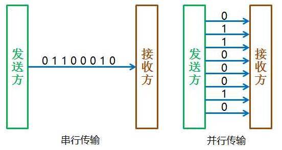

串口通常指的是串行接口,这跟并行接口相对而言。比如有一个8-bits的数据从A发往B,并行和串行的区别分别如下面所示。
可以看到,串行传输只需要一根线缆就够了,而并行的话需要8根线。他们各自的特点如下:

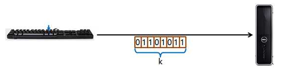

串口传输的典型例子就是键盘按键,当我们按下 'k' 时,实际上就是传输了该字符的ASCII码值 01101011到了主机。

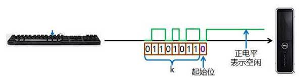

但在大部分时候,键盘可能根本没有产生任何数据,那我们就要有一个能表达空闲状态的点评,比如这样。
没数据(空闲)时,一直维持在高电平。那好,当我们按下字母 'k' 的时候,我们就立刻发去一个起始位,并紧跟着我们的数据 'k' ,就像这样

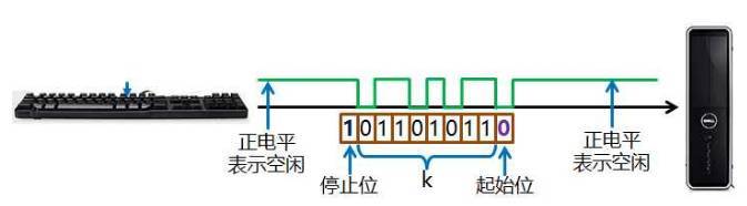

主机接受了若干个数据位(跟键盘预先商量好)之后就知道,键盘发送了一个 'k' 过来了。然后是可选的校验位和停止位,然后将线缆电平恢复到空闲状态
这样一来,设备之间就是异步通信的,只要设置好一致的波特率即可,依靠起始位、数据位、校验位、停止位来协调。
