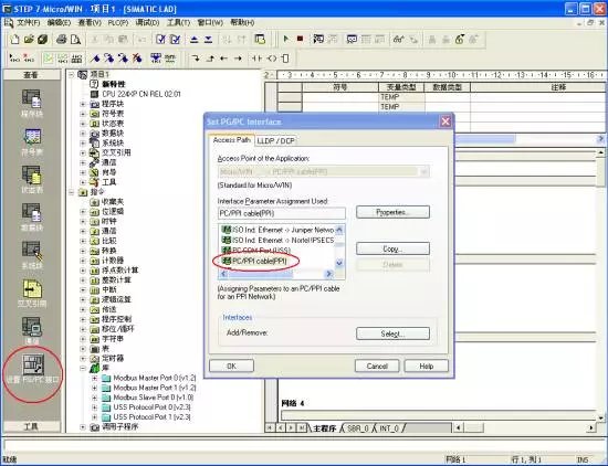

3、创建一个例程:

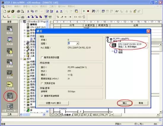

3.1 设置通讯接口
本例程使用PC/PPI电缆。
3.2 建立PC和PLC之间的连接
“双击刷新”搜索到PLC后,点击”确认”。

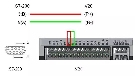

3.3 用电缆将S7-200 Port 0端口与V20的RS485接口相连(注意端口连接规则:V20的 P+对3、N-对8),如下图所示:

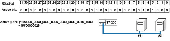

Active:激活驱动地址举例:

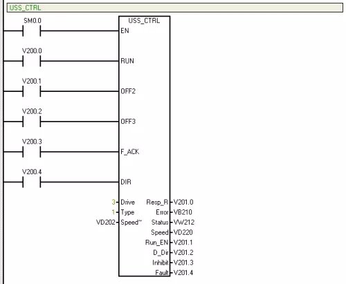

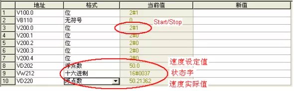

3.6 使用USS——CTRL模块来控制USS地址为3的变频器,为了运行变频器需要按照表一设置参数:
状态表:
功能块定义:
EN:通常情况总是激活。
RUN:指示驱动为启用(1),或禁止(0)。
OFF2:允许V20自由停车。
OFF3:允许V20快速停止
F _ACK:V20故障复位。
DIR:V20转动方向(0:逆时针;1:顺时针)。
Drive:V20地址 0-31。
Speed:速度给定值,以全速的百分比给出 (-200.0~~200.0%,负值时,V20反向)。
Resp_R:轮询V20,扫描时=1,并更新下面值。
Error:错误字节,参见表:USS指令执行错误。
Status:V20返回状态值。
Speed:V20速度,(-200.0~~200.0%)。
Run_EN:V20运行状态(1:运行;0:停止)。
D_DIR:V20转动方向(0:逆时针;1:顺时针)
Inhibit:V20禁止位状态。 (0:启用;1:禁止)。要清除禁止位,必须将Fault清零,
RUN,OFF2, OFF3输入也要清零。
Fault:指示故障状态。根据V20故障表确认故障。故障排除后,置位F _ACK使Fault
清零。

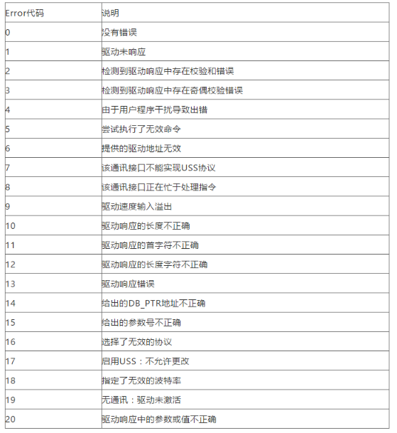

表二:Error 信息

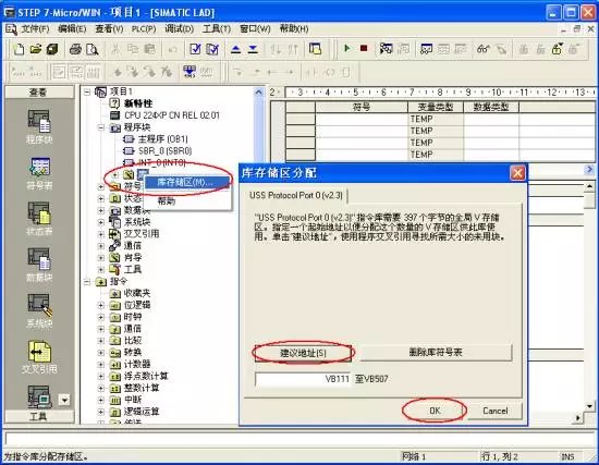

3.7 库存储区分配:在编译程序之前,选择 “程序块” ->“ 库” 右键,选择“库存储区”。在点击 “建议地址” 选择V存储区的地址后点击 “OK”退出。

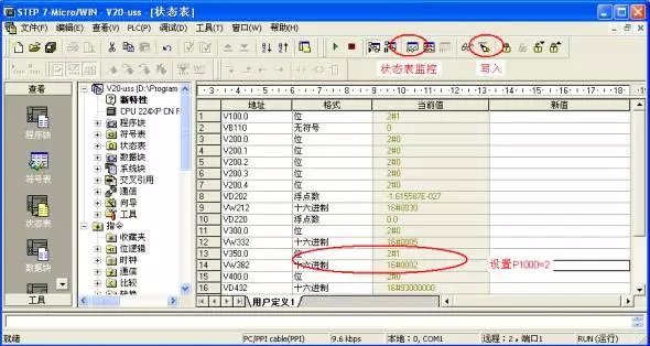

3.81举例:使用USS_RPM_W读取参数P0700的值;
状态表:
注意:
(1)写参数P1000,其数据类型为U16无符号整数。
(2)只要给V350.0一个上升沿,就完成一次P1000参数的写操作。
(3)EEPR~的逻辑为0时,写入的值只保存到RAM中,为1时,写入得值保存到EEPROM。
(4)EEPROM中写数据是有次数限制的,V20最多不超过50000次。

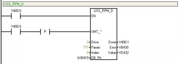

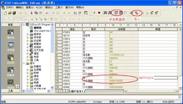

3.9 读写U32类型参数:
3.9.1举例:使用USS_RPM_D读取参数P0771.In000的值;
状态表:
注意:
(1)读参数P771,其数据类型为U32无符号整数。
(2)只要给V400.0一个上升沿,就完成一次P771参数的读操作。
(3)读入的参数被放在VD432里。16#00150000=21.0。
(4)需要注意的是Index为0时代表读Pxxx.0参数组。

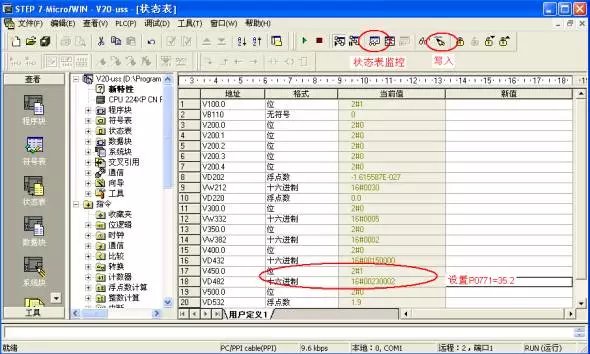

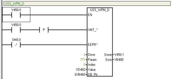

3.9.2 举例:使用USS_WPM_D设置参数P0771.In000
状态表:
注意:
(1)写参数P771,其数据类型为U32无符号整数。
(2)只要给V450.0一个上升沿,就完成一次P771参数的写操作。

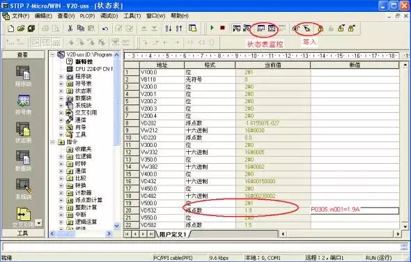

3.10读写Float类型参数:
3.10.1举例:使用USS_RPM_R读取参数P0305.In001的值;
状态表:
注意:
(1)读参数P0305.In001,其数据类型为浮点数。
(2)只要给V550.0一个上升沿,就完成一次P0305.In001参数的读操作。
(3)读入的参数被放在VD532里。
(4)需要注意的是Index为1时代表读Pxxx.1参数组。

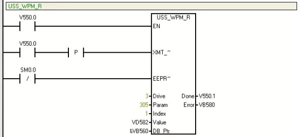

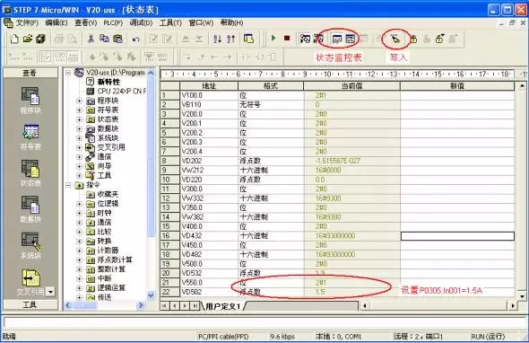

3.10.2举例:使用USS_WPM_R设置参数P0305.In001=1.5A
状态表:
注意:
(1)写参数P0305.In001,其数据类型为浮点数。P0305更改条件:P0010=1快速调试。
(2)只要给V550.0一个上升沿,就完成一次参数P0305.In001的写操作。
