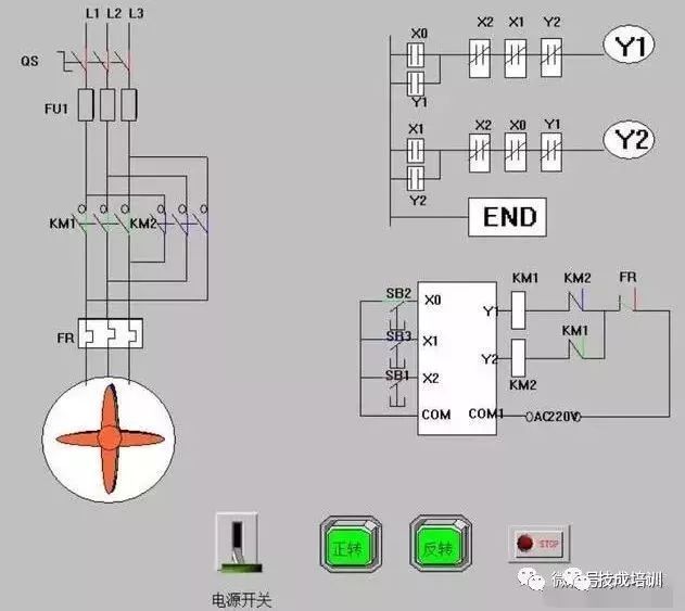

一、用组态王虚拟实现三相电动机的正反转控制
1、画一个风扇以表示电动机的正反转运行。同时画这个电动机
正反转的控制面板。控制面板上设有总的断路器停止、正转、反转按钮。
2、画出电动机的正反转控制电气原理图,并且以组态王的动画形式表现。
下图是三相电动机的电路图:

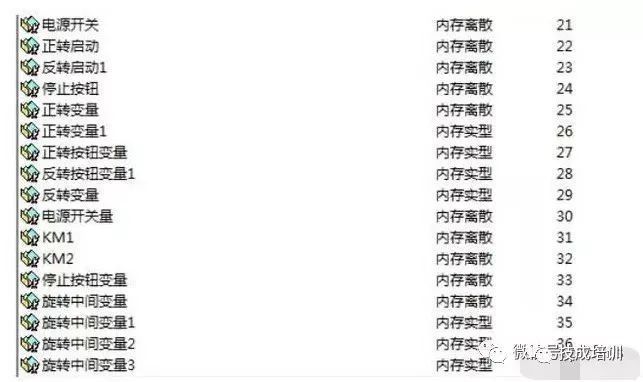

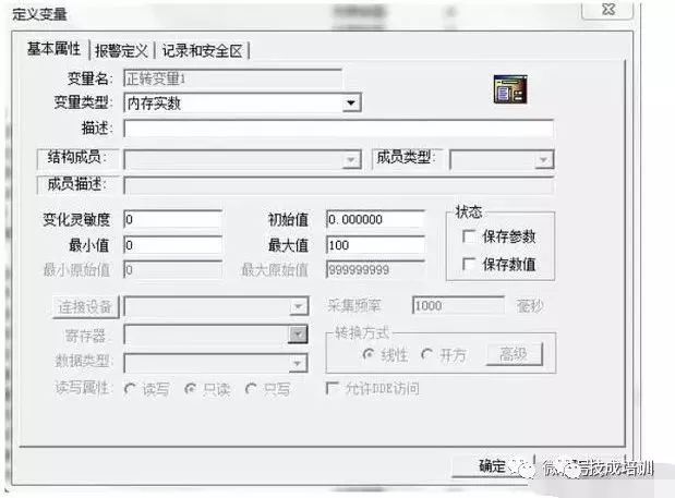

变量表和变量表的设置方法:

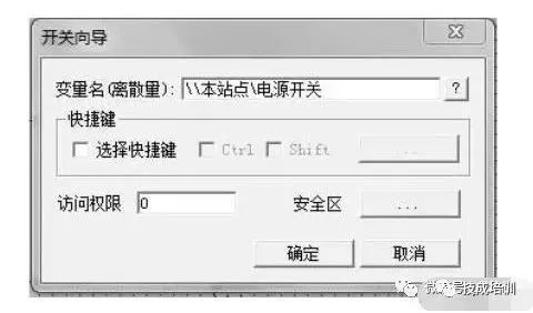

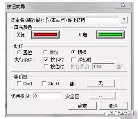

下图是画面中开关的设置,与变量连起来:

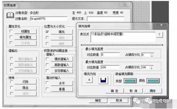

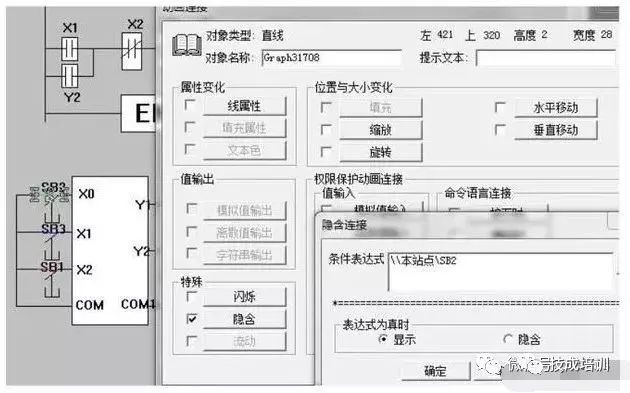

这是填充的动画效果的设置:

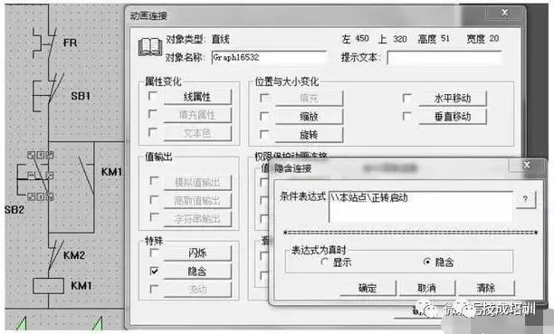

如图为开关效果的动画连接设置:

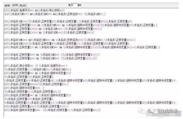

图为程序的命令语言:

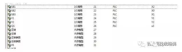

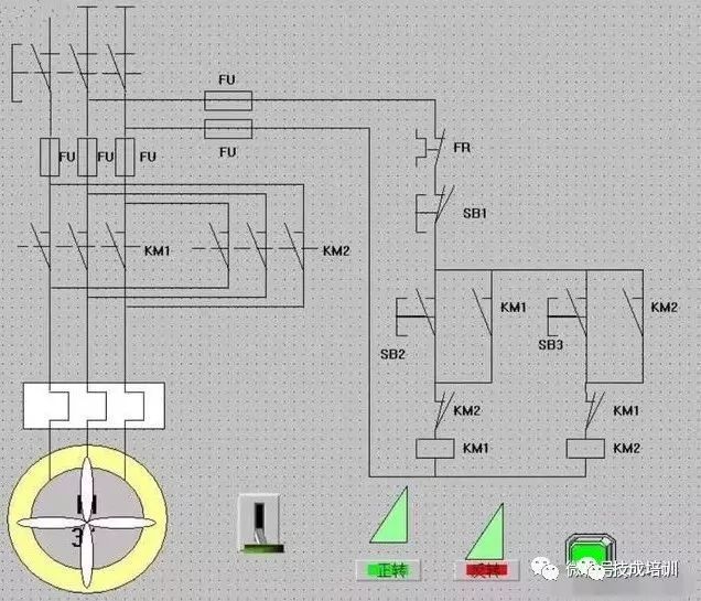

二、用组态王虚拟实现三相电动机的正反转控制与PLC连接
如图画面是组态王中的主电路和控制电路

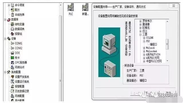

如图是通过设备端口的设置与外部设备相连:
开关的动画效果设置和之前的实验一样:

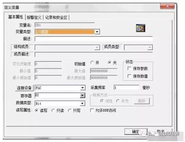

数据词典的设置:
其中开关与PLC相连的变量设置比较特别:

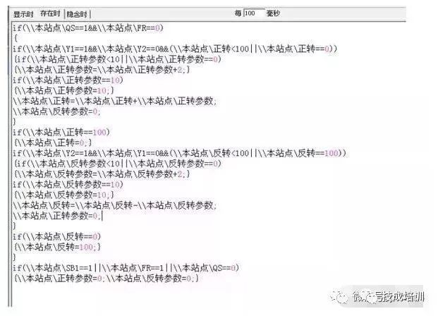

命令语言的设置如图:

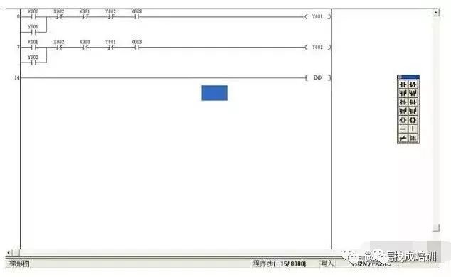

在PLC程序中梯形图的画法:
通过这些设置,最后能实现设备与电脑互相连接,互相控制。在工厂中的异地控制和控制室中的设备都与之相类似。
