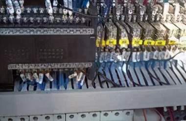

PLC控制着一个复杂系统,所能看到的是上下两排错开的输入输出继电器接线端子、对应的指示灯及PLC编号,就像一块有数十只脚的集成电路。任何一个人如果不看原理图来检修故障设备,会束手无策,查找故障的速度会特别慢。
