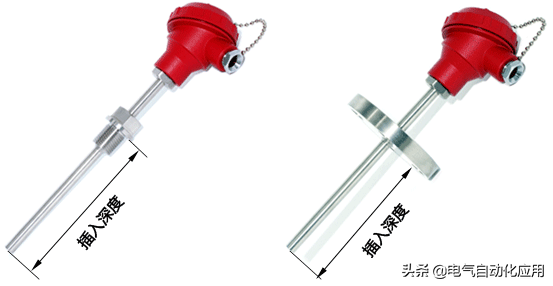

热电偶、热电阻及双金属温度计较常见的安装固定方式有螺纹、法兰、活动法兰和无固定装置四种类型,不同安装方式下温度传感器插入深度计算是这样的:

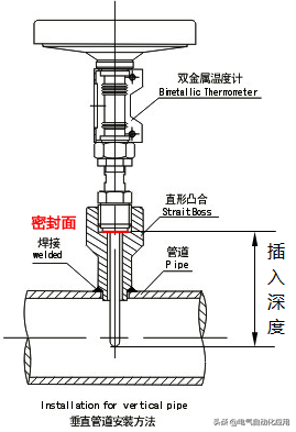

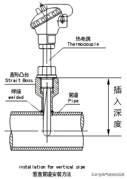

①固定螺纹安装的温度传感器插入深度按照管道过半+温度传感器安装凸台尺寸+保温层厚度计算
◆热电偶、热电阻是外密封,考虑保温层厚度是要保证安装或拆卸方便且不会破坏保温层结构,温度传感器安装凸台比较常见的长度是60mm和120mm两种规格(也可以按照要求加工生产),保温层厚度通常为120mm。
◆双金属温度计是内密封,计算插入深度的方法一样,但温度传感器凸台尺寸时应减30mm(这与凸台的结构有关系。
②固定法兰安装的温度传感器插入深度按照管道过半+法兰连接管尺寸+保温层厚度计算
③无固定装置、活动法兰和活动螺纹的温度传感器插入深度用户需要调整,比如插入炉膛测温的热电偶,插入深度通常按照实际插入炉内长度+炉体厚度(含炉墙厚度和炉壁厚度)+保温层厚度来计算。

温度传感器插入深度是从温度传感器自带的固定安装螺纹或法兰下面计算的,假如管道上有一个安装螺母座,螺母座高度是40mm,不管管道直径多大,这个不能少。温度传感器感温部分长度大约是30mm,这一部分必须要在管道中心线上,所以,假设管道直径500mm,那么温度传感器插入深度是:管道半径250+安装螺母座40+探头部分30=320mm。

3、热电偶、热电阻和双金属温度计拿到后怎么测量插入深度?
①固定螺纹安装的热电偶、热电阻插入深度为螺纹尾部密封面到顶端的长度(螺纹长度也算上);
②双金属温度计插入深度为螺纹顶端密封面到顶端的长度(螺纹长度不计算在内);
③固定法兰安装的温度传感器插入深度为法兰密封面到顶端的长度(法兰厚度不计算在内);
④活动螺纹或者活动法兰热电偶和热电阻,用户在总长范围内自己调整插入深度。

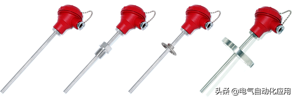

4、热电偶、热电阻和双金属温度计插入深度与总长有什么关系?
温度传感器总长=温度传感器插入深度+后端长度
①常规装配式热电偶和装配式热电阻总长=插入深度+150mm(150mm是标准,也可根据现场安装需要延长或缩短)。
②特殊结构热电偶和热电阻总长=插入深度+厂家默认结构尺寸(这个尺寸没有规范约束,以厂家产品技术资料为准)
③双金属温度总长=插入深度+后端长度(没有标准约束,以厂家产品技术资料为准)。
