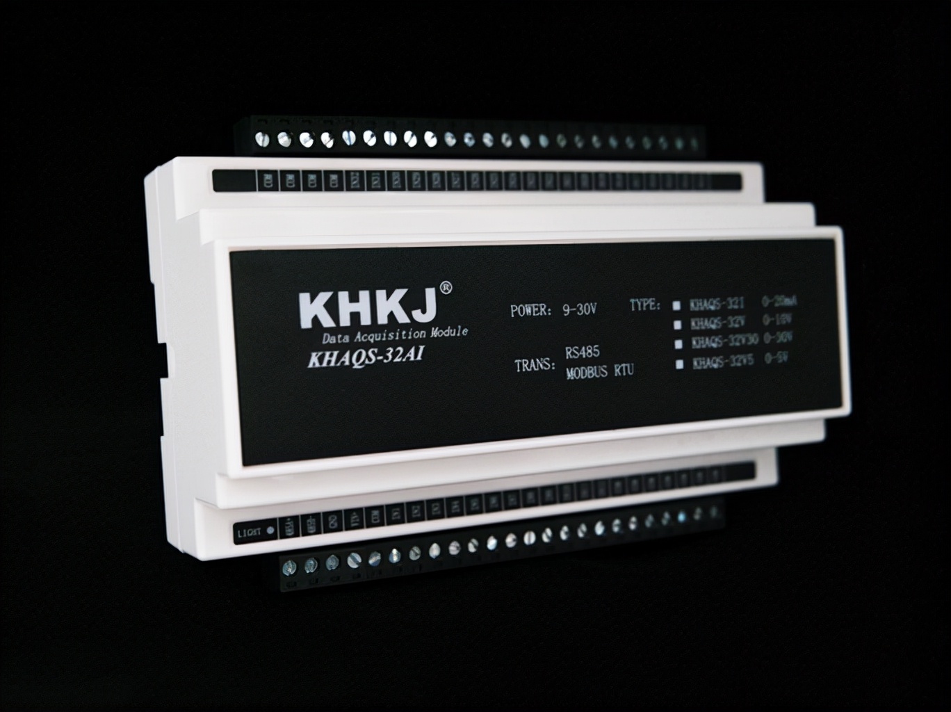

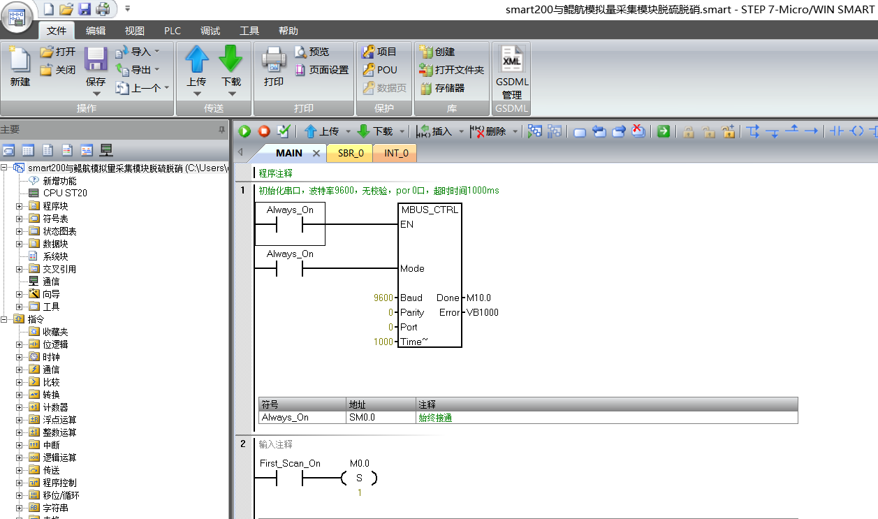

那么,为了解决这个问题,可以选用PLC+Modbus扩展模块的方案来实现。记得在2018年做过一套脱硫脱硝除尘系统,现场需要采集的模拟量很多,有脱硫塔的进口温度、出口温度、除雾器压差、现场的PH、液位等等加起来都要100多路模拟量了。客户为了节省成本,接受不了高昂的费用。当时,就想到了用Modbus扩展模块的方法去实现。当时用的是鲲航科技研发的32路模拟量采集模块,该公司有以太网32路模拟量和485接口的模拟量模块,最后选择的是485接口的模拟量。一共用了4台,3年了一直稳定运行着。一台32路的价格也比PLC扩展模块8AI的还便宜。当时的方案是选择西门子 CPU SR60+4台32路模拟量模块。PLC有专门的Modbus功能块,直接调用即可使用。下图为Modbus程序实例,需要的朋友可以参考:
初始化
Modbus程序轮询

鲲航32路模拟量模块
