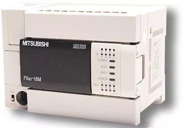

三菱PLC稳定性好,使用方便,编程易学。即有微小型的F系列,又有中大型的A、Q、L系列,功能齐全,应用范围广。下面给大家介绍种6种三菱PLC编程语言。

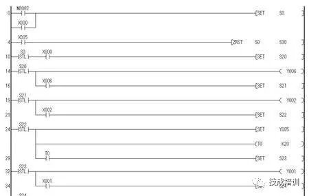

第三种,步进梯形图
可以根据机械的动作流程进行顺控设计的输入方式。特点就是根据机械的动作流程设计顺控的方式。可以相互转换的指令表程序及梯形图程序,如果依照一定的规则编制,就可以倒过来转换成SFC图。

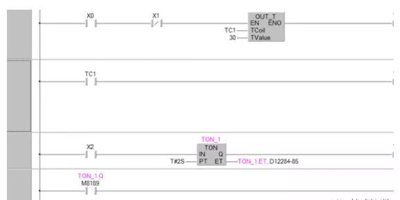

第五种,结构化梯形图
可以使用触点、线圈、功能、功能模块等回路符号,将程序以图形的形式描述的语言。特点是基于继电器回路的设计技术创建的图形语言。容易直观理解,因此普遍用于顺控程序。

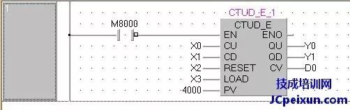

第六种,FBD(功能模块表)
可以使用进行特定处理的部件(功能、功能模块)、变量部件、常数部件等,将程序以图形的形式描述的语言。特点是沿着数据以及信号的走向连接部件,可以方便地创建程序,提高程序的生产性。
