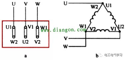

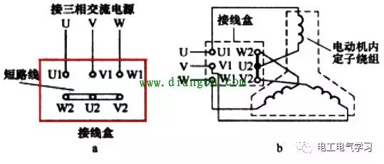

三相异步电动机接线盒有U1、U2、V1、V2、W1、W2工6个接线端,如图1所示。当U2、V2、W2三端连接在一起时,内部绕组就构成了星形连接,如图2所示;当U1、W2、U2和V1、V1、W2两两连接在一起时,内部绕组就构成了三角形连接,如图3所示。若三相电源任意两相之间的电压是380V,当电动机绕组接成星形时,每个绕组上的实际电压值为 ;当电动机绕组接成三角形时,每个绕组上的电压值为380V。由于绕组接成星形时电压降低,相应流过绕组的电流也减小(约为三角形接法的1/3)。
图1   三相异步电动机接线盒                                          图2    三相异步电动机绕组按星形接法接线
图3    三相异步电动机绕组按星形接法接线

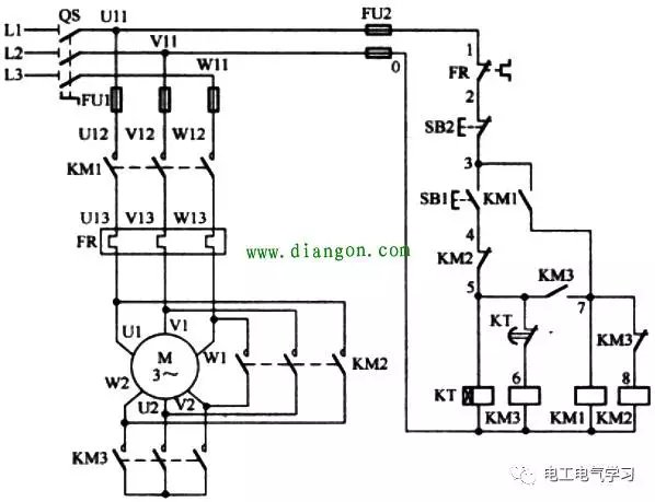

星形-三角形降压启动电路如图4所示,该电路采用时间电器来自动控制切换。星形-三角形降压启动电路工作原理分析如下:
图4     星形-三角形降压启动电路

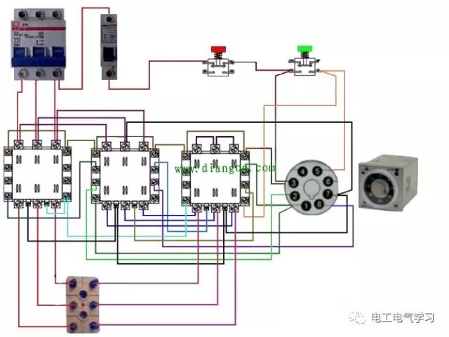

图5     星形-三角形降压启动电路元件实物连线图
①闭合电源开关QS
②星形降压启动控制
按下启动按钮SB1→接触器KM3线圈和时间继电器KT线圈均得电→KM3主触点闭合、KM3常开辅助触点闭合、KM3常闭辅助触点断开→KM3主触点闭合,将电动机绕组接成星形;KM3常闭辅助触点断开使KM2线圈的供电切断;KM3常开辅助触点闭合使KM1线圈得电→KM1线圈得电使KM1常开辅助触点和主触点均闭合→KM1常开辅助触点闭合使KM1线圈在SB1断开后继续得电;KM1主触点闭合使电动机U1、V1、W1端得电,电动机星形启动。
③三角形正常运行控制
时间继电器KT线圈得电一段时间后,其延时常闭触点断开→KM3线圈失电→KM3主触点断开、KM3常开辅助触点断开、KM3常闭辅助触点闭合→KM3主触点断开,取消电动机绕组的星形连接;KM3常闭辅助触点闭合,使KM2线圈得电→KM2线圈得电使KM2常闭辅助触点断开、KM2主触点均闭合→KM2常闭辅助触点断开,使KT线圈失电;KM2主触点闭合,将电动机绕组接成三角形方式,电动机以三角形连接正常运行。
停止控制
按下停止按钮SB2→KM1、KM2、KM3线圈均失电→KM1、KM2、KM3主触点均断开→电动机因供电被切断而停转。
⑤断开电源开关QS

星形-三角形启动电路时电工必须掌握的电路,仪表工在现场维护时也经常碰到,所以仪表工业必须熟悉和掌握该电路的原理、接线和故障处理,多一门技能对大家工作百利而无一害。
