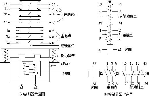

图1-10所示为交流接触器的结构示意图及图形符号。
▲图1-10 交流接触器的结构示意图及图形符号
>>>>交流接触器的组成部分
(1)电磁机构:电磁机构由线圈、动铁心(衔铁)和静铁心组成。
(2)触头系统:交流接触器的触头系统包括主触头和辅助触头。主触头用于通断主 电路,有3对或4对常开触头;辅助触头用于控制电路,起电气联锁或控制作用,通常有两对常开两对常闭触头。
(3)灭弧装置:容量在10A以上的接触器都有灭弧装置。对于小容量的接触器,常采用双断口桥形触头以利于灭弧;对于大容量的接触器,常采用纵缝灭弧罩及栅片灭弧结构。
(4)其他部件:包括反作用弹簧、缓冲弹簧、触头压力弹簧、传动机构及外壳等。
接触器上标有端子标号,线圈为A1、A2,主触头1、3、5接电源侧,2、4、6接负荷侧。辅助触头用两位数表示,前一位为辅助触头顺序号,后一位的3、4表示常开触头,1、2表示常闭触头。
接触器的控制原理很简单,当线圈接通额定电压时,产生电磁力,克服弹簧反力,吸引动铁心向下运动,动铁心带动绝缘连杆和动触头向下运动使常开触头闭合,常闭触头断开。当线圈失电或电压低于释放电压时,电磁力小于弹簧反力,常开触头断开,常闭触头闭合。
