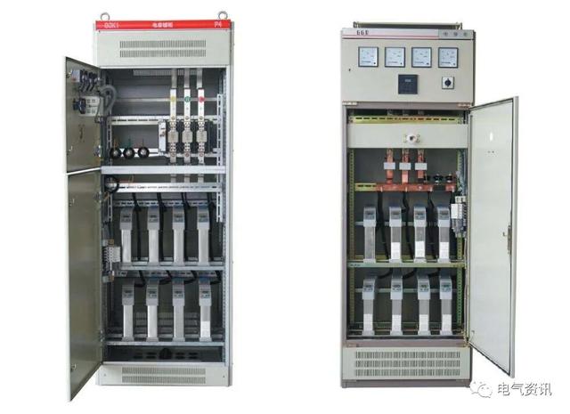

五、如何配备无功补偿装置
现在一般采用的方式是:低压变压器的总容量×(15%—50%)=无功补偿置的大小
