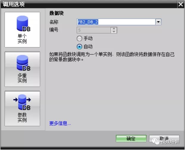

FB块是具有存储器的代码块,可将值存储于背景DB中,即使在执行完成后,这些值仍然有效。所有在调用FB块时需要为其分配相应背景DB块。
在分配背景DB块时,可选择分配“单个实例”、“多重实例”和“参数示例”,如下图所示:
这次主要介绍下“多重实例”的调用和在什么情况下选择使用“多重实例”。
