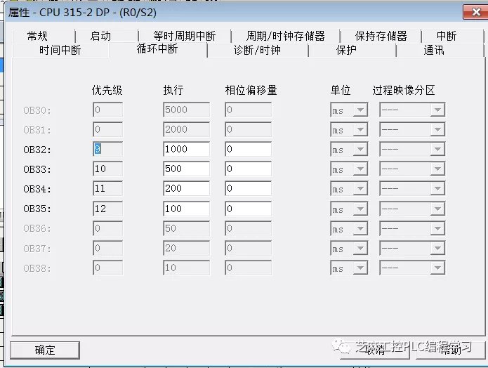

2、循环中断组织块
循环中断组织块用于按精确时间间隔循环执行中断程序,例如周期性执行闭环控制系统PID控制程序,间隔时间从cpu从STOP切换到RUN开始计算。S7-300大多数只能使用OB35,其余CPU可以实用的循环中断OB的个数和CPU型号有关。时间间隔不能小于5ms。时间间隔过短,还没有执行完循环中断程序又开始调用它,将会产生时间错误时间,调用OB80,如果没有调用OB80,CPU将进入STOP。
举例说明:
硬件组态如下:采用CPU315-2DP,双击硬件组态中的CPU,打开属性对话框,由【周期性中断】选项卡可知只能使用OB35。
默认的循环周期为100ms,改成1000ms。
OB100程序

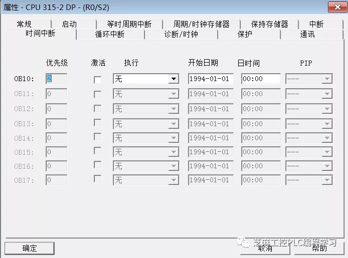

3、时间中断组织块
300CPU只能使用OB10,400CPU可以使用OB10~17,可以设置在某一个特定的日期时间产生一次时间中断,也可以设置从设定日期时间开始,周期性的重复产生中断,可以用SFC28~SFC30设置、取消和激活时间中断。
1)、基于硬件组态的时间中断
要求在到达设置的日期和时间时,用Q4.0自动启动某台设备。具体如下:
硬件组态:打开CPU属性中的“时刻中断”选项卡,设置执行启动设备的日期和时间,执行方式为“一次”。
生成OB10
