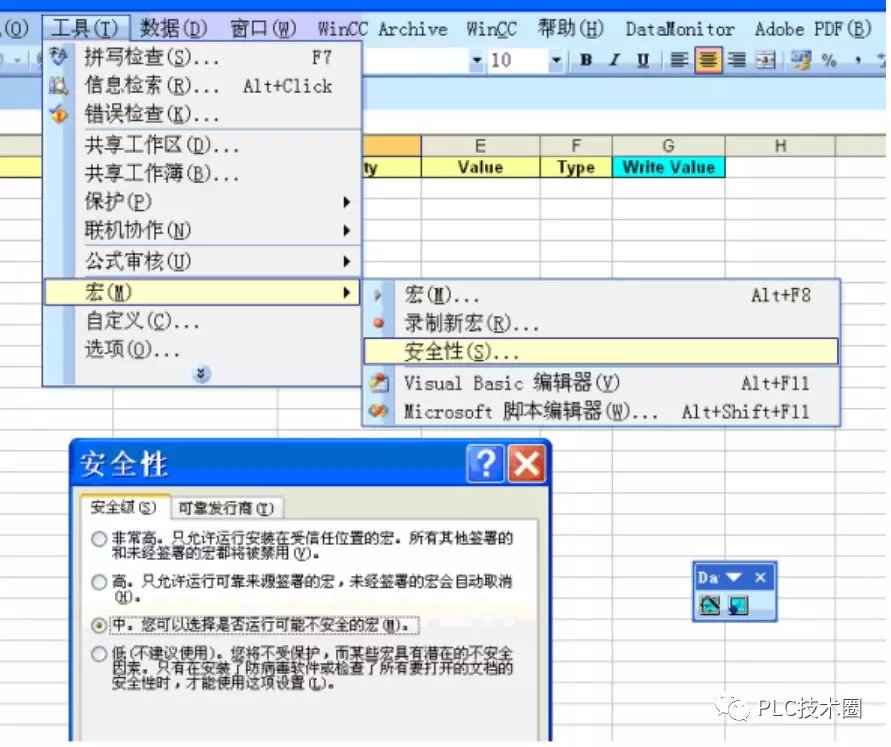

为了能够运行Excel中的VBA宏脚本,首先需要调整安全性设置。如图1在“工具->宏->安全性”中,将Excel的安全级别设置为“中”。
图1 安全性设置
