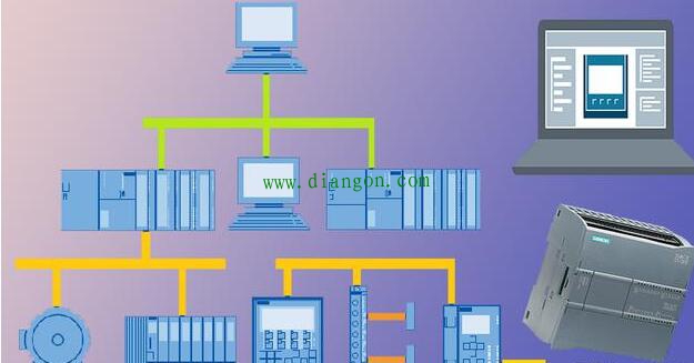

第二通信协议的类型太多,仅仅是西门子plc品牌就有很多,现在让我们来讲讲有那些种:
串口协议有:
1) MODBUS RTU 通信协议
2) PROFIBUS 通信协议
3) USS通信协议
4) PPI通信协议
5) MPI通信协议
6) 自由口
以太网通信协议有:
1) MODBUS TCPIP 通信协议
2)OPC 通信协议
3) ISO-ON-TCP通信协议
4) UDP通信协议
5) PROFINET通信协议
6) S7协议
主要的西门子协议就都在这里了,根据笔者的经验,用的最多的必须掌握的协议是MODBUS RTU 通信协议与 MODBUS TCPIP 通信协议,因为这两个协议是受到广泛认可并且被广泛使用的协议,基本上每个自动化厂家的自动化设备都支持这两个协议,所以这两个协议对于一个合格的自动化工程师是必须掌握的。
这是不是说其他协议就没用了呢,并非如此,毕竟还有一些设备是非标准化的协议,这个时候需要自由口通信进行通信工作,有的时候全部设备都是西门子自家产品就可以用速度更快的PROFINET PROFIBUS S7等专有协议。
