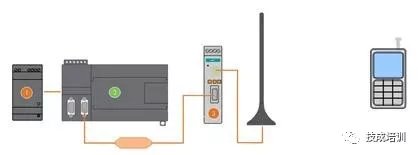

首先需要的硬件软件
1、24V电源模块
2、SIMATIC S7-200 CPU 224XP
3、MD720-3发信号设备 6NH9720-3AA00
4、ANT 794-4MR Antenna天线 6NH9860-1AA00
5、PC/PPI cable编程电缆 6ES7901-3CB30-0XA0
6、SIM card能发短信的手机卡
7、能收短信的手机

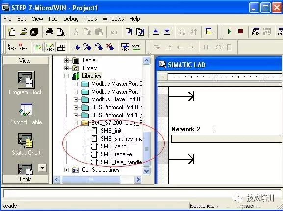

操作步骤一打开软件将库添加进程序里,
添加完成后有5个程序,其中:
SMS_init:......SMS初始化块
SMS_xmt_rcv_manage ......SMS收发处理执行块
SMS_send ......SMS发送信息功能块
SMS_receive ......SMS接受信息功能块
SMS_tele_handle ......SMS远程访问处理块

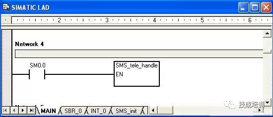

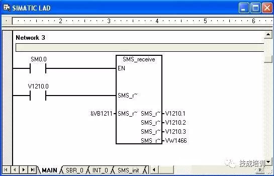

程序的编写方式在主程序里依次调用SMS_init; SMS_send; SMS_receive; SMS_tele_handle如下:
1、在Main程序的Network1里编程如下
2、在Main程序的Network2里编程如下
3、在Main程序的Network3里编程如下
4、在Main程序的Network4里编程如下

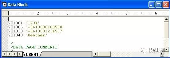

5、在数据块中的定义如下

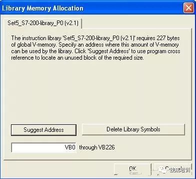

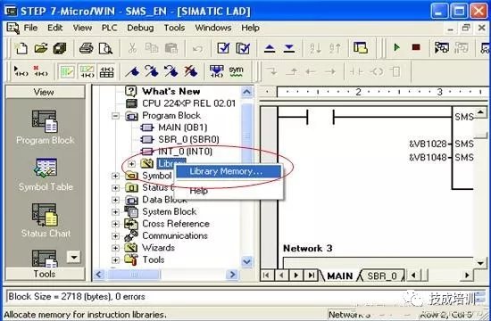

6、给功能块分配库存储区,不分配则编译程序时会报错误,分配方法如下:打开指令库下的 program block,右键点击 library,在弹出的菜单下选择 Library memory...,如下图
在弹出的 Library Memory Allocation 的窗口里点击 Suggest Address 按钮,如下图会分配VB0到VB226的存储区给库程序使用,此区域的地址在程序的其它部分不可再使用

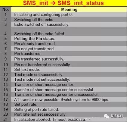

在线监控程序,先置V1000.0为1,触发初始功能化功能块初始化MD720-3为发送短信为Text模式,PIN码为“1234”;信息中心的号码为“+8613501363718”(北京的短信中心服务号)。
初始化成功后SMS_init_Done位为1;SMS_init_Status返回值为15。

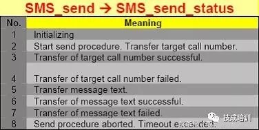

初始化成功后,置位V1000.4为1,触发信息的发送功能,发送的目的手机号为“13801234567”;发送的信息为“Weather”。
发送成功后SMS_send_done位为1;SMS_send_status返回值为6.
这样就完成了信息的发送。
注意:上面的库功能块,除了SMS_xmt_rcv_manage不需在主程序里编写为,其它四个功能块都必须依次调用,且调用的条件是每个循环周期都执行条件是SM0.0。即使是不收发SMS,也需要调用SMS_send;SMS_receive; SMS_tele_handle,原因是PLC与MD720-3信息交换是需要SMS_send;SMS_receive; SMS_tele_handle功能块来处理的,即使只是初始化MD720-3,不接收和发送信息也是需要全调用的,否则无法初始化成功。

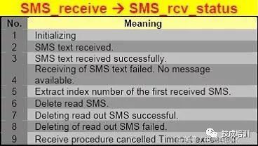

库功能块的状态信息
对于这个系统,虽然可以使用中文字符,但比较麻烦,建议大家使用英文字符即可。比如说发送ERR01另一侧有故障代码对应表,检查即可。大家学会了吗?
