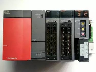

Socket是一个通讯协议,简单说就是带有网口的2个设备,而且这两个设备都支持socket的情况下,可以实现数据的交互。三菱的5U和Q系列的,只要带网口的,就可以实现socket通讯。
以两个Q系列的PLC作为样例,讲解socket的使用
