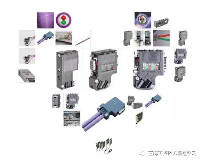

PROFIBUS网络的硬件由主站、从站、网络部件和网络组态与诊断工具组成。网络部件包括通信媒体(电缆),总线连接器、中继器、耦合器;以及用于连接串行通信、以太网网络系统的网络转接器。PROFIBUS - DP设备可以分为3种不同类型的站。
