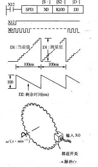

  速度检测指令SPD的编号为FNC56。它的功能是用来检测给定时间内从编码器输入的脉冲个数,并计算出速度。如图5所示,[D. ]占三个目标元件。当X12为ON时,用D1对X0的输入上升沿计数,100ms后计数结果送入D0,D1复位,D1重新开始对X0计数。D2在计数结束后计算剩余时间。
三菱PLC高速处理指令
图5 速度检测指令的使用
使用速度检测指令时应注意:
  1)[S1.]为X0~X5,[S2.]可取所有的数据类型,[D.]可以是T、C、D、V和Z。
  2)指令只有16位操作,占7个程序步。
