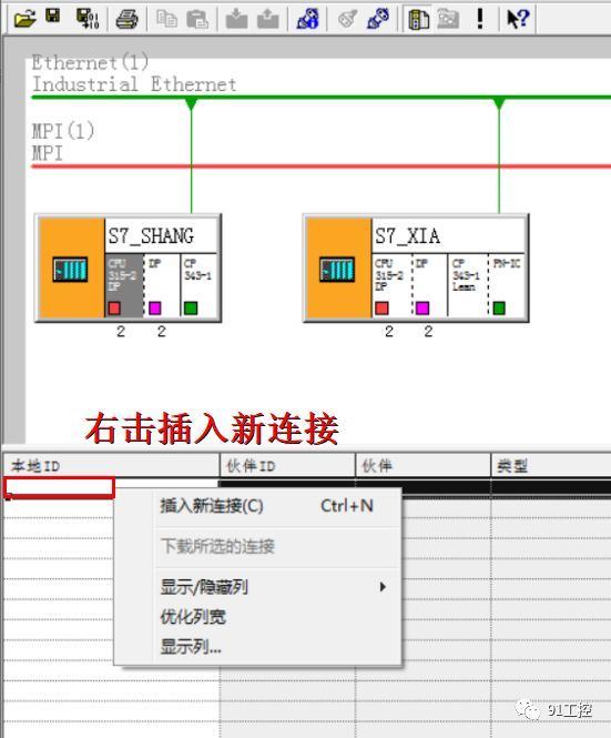

一、首先在项目中创建2个S7-300的站点;
二、在SHANG的站点中创建好硬件组态,并设置合适的IP地址
三、在XIA的站点中也创建好硬件组态,并设置合适的IP地址
四、组态网络
五、网络配置在该界面下建立两个CPU的S7连接
六、按照如图所示进行选择
七、设置完成后,保存编译
八、在SHANG站点的OB1中写程序,这里是单边通信,所以只有一个CPU要写通信程序
九、在该路径下找到GET和PUT
十、这两个指令的使用
十一、基于以太网的S7协议是最方便的一种通讯,它只需要在一端写程序,而且发送数据的时间可以自由控制。缺点是只有西门子的设备才支持.
